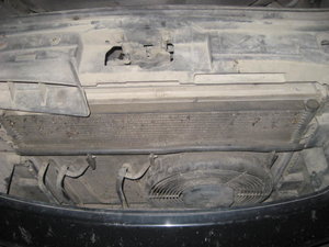

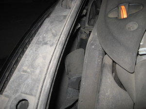

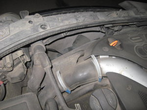

    Можешь сфоткать, как у тебя выглядит пространство возле радиаторов с внутренней стороны радиатора ОЖ?
    По мотору я уже понял, какой у тебя.
    Зы: там точно внутри один вент?

  19. Vanozy
    Vanozy Новичок
    20 окт 2011
    18
    А6/2,7 biturbo 99г
    фуф... худеть надо..

  20. Vanozy
    Vanozy Новичок
    20 окт 2011
    18
    А6/2,7 biturbo 99г
    внутри с боку от большого вентиля, вижу второй электрический, никогда внимания не обращал... думаешь он не срабатывает??
