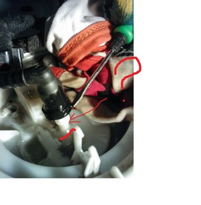

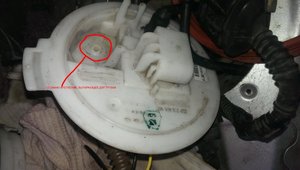

    производилась замена топливного фильтра и повредили крышку топливного насоса в баке(на рисунке) где можно купить? очень срочно надо!!:confused::confused::confused::confused::confused:

    Может быть что то подобное попробовать выточить из металла, и вставить.

    Как вариант Экзист или Автодок, а также может быть в любом магазине поблизости, специализурующемся на Ауди

    только на разборках искать. понятно сдуру дёргали и оторвали. а там зажим хитрый

    Можно взять болт на 6 мм просверлить в нем отверстие вдоль на 4-4.5 мм, получится трубка, отрезать 2 см от этого болта. В крышке нарезать резьбу метчиком и так же в отломанном "соске". Капаешь на получившуюся трубку несколько капель 2-х секундного клея и закручиваешь в "сосок" потом на капаешь клей на остаток трубки и вкручиваешь в крышку и все. Герметиков, прокладок резиновых не чего не надо. Проверено на трех крышках все ок.

    хмм, спасибо попробуем

    не с дуру, оказалось что он был клееный еще до покупки нами этой машины

    есть насос в сборе 5000 руб СПб
