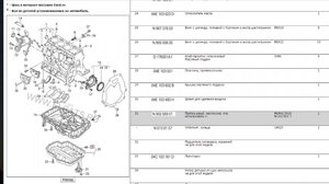

    Знающие люди, дайте уточнения.
    Имею А3 8V 2014 1.4 мотор CZCA.

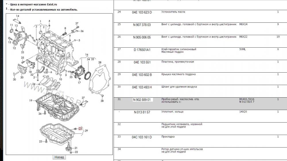

    Хочу прояснить вопрос по пробке для слива моторного масла. В инфе в первом посту указан единственный вариант в виде "Сливная пробка (06L 103 801 M14X1,5X22)", но elcats.ru показывает, что эта пробка идет только на моторы 1.8, а вот на моторы 1.2 и 1.4 идет пробка "VAG N 902 889 01 M14X1,5X16" и уплотнительное кольцо "VAG N0138157" и, по идее, только это кольцо и можно поменять, учитывая, что аналог от Elring 813.036 стоит всего 10 рублей, это лучше, чем пробку за 150 руб покупать.

    А зачем Вам болт за 150? Купите за 47, впрок штуки 4, пусть лежат.Ваша родная ещё послужит, но я предпочитаю менять тоже ( аналог)
    Попробуйте вот эту, не подойдёт-выбросите:http://www.exist.ru/price.aspx?pid=57B01966&sr=106

    А смысл покупать болт, если он как раз уплотняется шайбой? Проще тогда 4 шайбы купить впрок. Болт то железный, чего ему будет?

    Мне кстати тоже не подошла пробка 06L 103 801, указанная в первом посте. У меня двигло 1.2 tfsi. Пробка была резиновой в виде самозакручивающегося шурупа.
    А указанные номера выглядят совсем по-другому. N 902 889 01 - это просто болт, а N 013 815 7 - кольцо уплотнительное. Вообще было бы классно поправить в первом посте темы - чтобы народ правильные пробки покупал )). Ну и вообще, наверное, можно действительно покупать только уплотнительное кольцо - болт он и в африке болт.
    PS: на zzap кольцо N 013 815 7 стоит 70-80 рублей. У дилера оно стоит... 450 рублей)))
