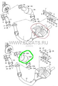

    Как ты его смог увидеть? Глаз в трубу так глубоко засунул чтоли? Ведь эта приблуда находится примерно после акпп, да и плюс ко всему выхлопная труба (штаны) раздвояются... Как будет возможность сделаю фото авто снизу. Может у меня чет не так или мы о разных вещах говорим?:shock:

    По ходу я ошибался, Ромарио ты прав. катализатор сразу после турбины (отм. зеленым). Тогда вопрос, это что за такое? (отм. красным):shock:
  16. Лис_Уфа
    Лис_Уфа Живу я здесь
    4 июл 2009
    1.677
    Газель 7ми местная
    Разобрался сам.
    Вообщем что выделено красным это тоже катализаторы, вот номер 4B0 131 089X
    а то что выделено зеленым, это тоже катализатор и стоит он после турбины, вот номер 4D0 131 090MX
    Мне кажется вот тут собака и порылась. Во время обсуджения мы говорили о разных катализаторах и понять не могли друг друга. Теперь осталось разобраться кто из них сажевый фильтр, а кто катализатор.

    Катализатор максимально приближен к турбине, чтобы разогревался быстрее.
