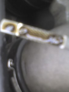

  16. Teror
    Teror Участник форума
    9 дек 2005
    195
    Audi A4 1.8 ADR 96г.
    Ответ: Срочно! Так должно быть или нет??
    Вот фотка сразу после заглушки мотора! ( Извините за качество фоткал на телефон Но пузырьки видны)
  17. Алексей М.
    Алексей М. Живу я здесь
    22 дек 2004
    3.649
    Латвия
    A6 C6 2.7TDI BPP Quattro
    Странно, фотка правда не очень, фокус на трубах. А как с уровнем масла? Вобще трудно сказать. :confused:

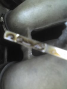

  18. Teror
    9 дек 2005
    195
    Вот есть еще фотка ! Уровень масла уменьшился и щас на максимуме я просто перелил масло а то что перелил ушло вроде через прокладкк картера весь картер в масле!
  19. Алексей М.
    22 дек 2004
    3.649
    Латвия
    Может избыточное давление в картере??? Как с вентиляцией картера, у меня например в усмерть забита была.
