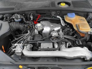

    Люди добрые подскажите что за патрубок уходит под холодную часть улитки, находится как раз под креплением рукова от воздушного фильтра и улиткой.
