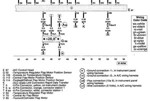

    У климата свой датчик температуры в районе испарителя,по нему он определяет температуру снаружи,включает/не включает вентилятор и муфту кондиционера.По индикатору наружной температуры концы понятны : масса Т5/3,шина 15 из приборки Т5/5,сигнал скорости Т5/1,напряжение подсветки Т5/4.Возможно,сигнал скорости идет на В1 климата через индикатор температуры через Т5/2,а при его отсутствии напрямую ... ведь климат и без этого блока работает.Если ОЧЕНЬ интересно,поищу распиновку климата.

    Вот тоже фрагмент схемы.Схема оригинальная,без подвоха.Все концы индикатора.в том числе и Т5/2 помечены звездочкой,а справа сноска "Для автомобилей с индикатором наружной температуры".То есть это опция и без нее (опции) работает.Перед моторчиком обдува датчик,замеряющий температуру в салоне.

    Ответ: Срочно помогите с клималом!
    Файл не загрузился,пробую еще раз.

    пысы по схеме просто кусок откуда то свистнуый :hi:
