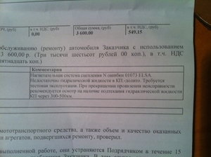

  20. and369
    and369 Новичок
    11 июл 2012
    14
    А2 1.2TD
    #20 and369, 22 июл 2012
    вот приговор от ауди центр север...
    что это за ошибка??? Так и не ответили, как с ней бороться
