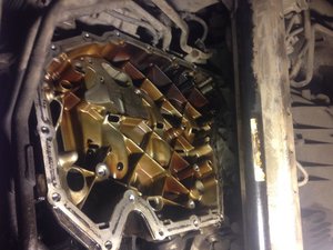

    Не могу снять верхний поддон, все болты открутил, поддон болтается немного но сниматься не хочет. Кто знает в чем дело? Может кто нибудь faq скинуть по снятию поддона именно верхнего!) спасибо
    Если это важно коробку не снимал если это важно

    к сожалению , надо снимать КПП. без снятия кпп поддон не снимается.

    сальник под маховиком нужно открутить,при этом сняв кпп,но проще мотор вынуть
