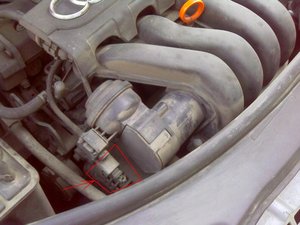

    на фото выделен
    обрыв провода (чем грозит?)
    номер 1J0 973 722
    к чему относится
    машина 8P 2.0 FSI

    Судя по всему это клапан который даёт команду на открытие\закрытие "флейты" во впускном коллекторе с изменяемой геометрией,т.е. при выходе его из строя(если это он)машина просто хуже будет ехать,без всяких "криминальных" последствий.

    едет нормально
    что необходимо для ремонта

    Это вроде клапан вакуумной системы. Только вы написали номер разъёма, клапан скорее всего 037 906 283 C. Для ремонта думаю достаточно заменить сам разъём 1J0 973 722
