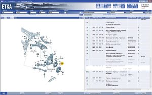

    Это Твой номер: 4H0498625C что РФ,это плохо,т.к. номера разные для РФ и для остальных,вот сайт: http://www.autoersatzteile.de
    он Твой номер не знает,а номер кроме РФ: 4H0498625A признал.

    Чушь не чушь,а номера разные,и написано конкретно: только для RUS и не для RUS,да и сайт немецкий не знает подшипника с "русским" номером.

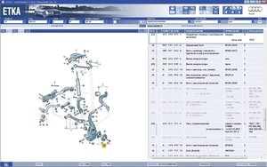

    На рисунке передняя ступица. У меня задний подшипник гудит.

    Вот передняя,на рисунке(выше) задняя.
