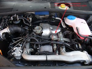

    Подскажите пожалуйста где находиться клапан ЕГР и какую трубку нужно заглушить? Движок АКЕ.

    смотри рисунок, это клапана- а глушить трубку ещё идущую к нему-- резиновую

    резиновый шланг заглушить легко, а вот нижнию трубу............... Кто чем пытался? может колпачки от чего нито подойдут?

    раз в 3 месяца мою, сам мою. люблю чистоту-- а вот по поводу нижней трубы- перед клапаном в разрез кусок жести вставляется и всё-- проблема олько в одном- открутить этот разрез)) к болтам фиг подлезешь.

    А если глушить ЕГР на входе во впускной коллектор? Разница будет или нет? Мне кажется - это самый простой способ.

    мысль)) просто я хотел у себя ещё снять всю эту конструкцию изучить почистить и т д))

    Я спросил потому, что у меня после прошлогодней ревизии там все новое стоит и снимать опять неохото! Програмно через адаптацию я ограничил влияние системы ЕГР по рекомендациям Эльзы. Заметил, что в морозы стала греться дольше и на холостых температура стала падать при -23-27 за бортом. При движении все нормально.
    Вспоминая, что я увидел во впускном коллекторе - хотелось бы вообще от подобных проблем избавиться, вот и думаю каким образом это сделать с наименьшими затратами.

    VAS выложил фото своего чистого движка и кое-что интересное заметил по теме (кроме того, что заглушка на защитном кожухе сломана одна и таже))) Правда не BAU и АКЕ, а BDG и AKE. Другой ракурс, мобильником:

    я там и делал, ставил медяху толщиной 1мм

    qwe678Работа системы ЕГР на работу ДМРВ НЕ влияет при условии что ГЕРМЕТИЧНО заглушен ЕГР.
