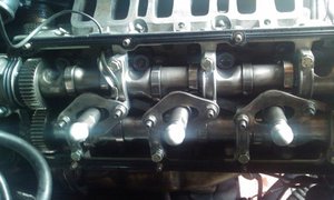

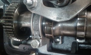

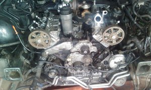

    Ну вот, сегодня наконец установил на блок новые головки...
    Надо сказать, что при установке левой головы забыл поставить на место магистраль охлаждения. Чтобы не снимать голову по новой, решил завтра снять корпус фильтра, за одно продефектовать маслоотделитель сапуна.
    И еще, в процессе разборки, сборки двух двигателей, пришел к выводу, что виной многих наших бед с двигателем является шуба из подгоревшего масла во впускном коллекторе и на впускных клапанах.
    Это происходит из за попадания масляных паров во впуск из сапуна и подгарания его на стенках впуска за счет горячих отработанных газов из ЕГР... У себя буду перекрывать клапан ЕГР...
