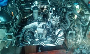

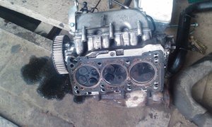

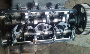

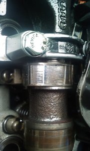

    Ну вот наконец и дошли руки до замены головок на моей машине.
    Как обещал, начинаю фотоотчет по процедуре. Делать буду неспеша, попутно дефектуя все доступные агрегаты авто к которым открылся доступ в результате полной разборки переда...

  14. dgacomo
    dgacomo Живу я здесь
    26 май 2009
    1.748
    Allroad 2.5 TDI`01
    Да уж, у меня на старых распредвалах износ был значительнее!
  15. avk1957
    avk1957 Авторитет
    17 ноя 2008
    788
    Audi Allroad 2,5
    Я решил не доезжаться до вывалившихся керов...
  16. Ленивый кот
    9 фев 2009
    169
    Audi Allroad 2.5 TDI 2004г.
    А какой пробег?
  17. avk1957
    avk1957 Авторитет
    17 ноя 2008
    788
    Audi Allroad 2,5
    Ориентировочно, тысячь 230...
