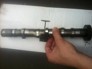

    обнаружил трещину на кулачке, я так понимаю замена(
    кстати вычитал ещё темку на аллроудклубе частая беда трещена на кулачке
    двиг bau

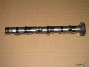

    меняй вал пока не сломался как у меня:) на авито за 5 тыс продают выпускной вал.

    vas спасибо поеду гляну че там продают. 4-6 это же правая сторона?

    а кто знает эти валы правая и левая ГБЦ одинаковые?
  7. TAHK
    TAHK Участник форума
    8 апр 2011
    135
    allroad04-2.5tdi
    по номерам в экзисте разные
  8. TAHK
    8 апр 2011
    135
    allroad04-2.5tdi
    по фоткам одинаковые
    моя (правая гбц выпуск) и с авиты(левая гбц выпуск)

    ну вообщем все поменяли всем спасибо, катаемся дальше)

    Это результат гидроудара после накрывшейся турбины.:ded:
