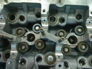

    Имею в наличии головки от мотора BAU. Сейчас разобрал их для дефектовки.
    Уважаемые соклубники, может у кого то имеется снятая головка от АКЕ. Не плохо было бы сравнить головки на предмет взаимозаменяемости распредвалов и прочих потрахов головок. Если окажется, что потроха от BAU подходят на АКЕ, это существенно облегчило бы жизнь владельцам дизелей АКЕ с ремонтом мотора и продлением ходимости головок!

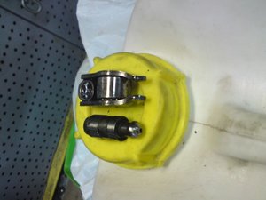

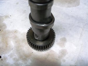

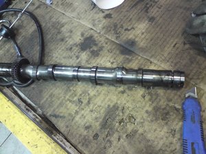

    Пофотал сегодня головку. Выкладиваю некоторые фото.

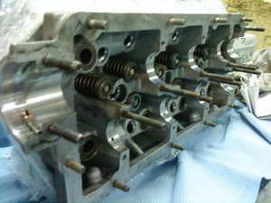

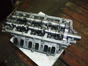

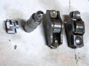

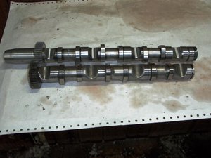

    И еще...

    Саш, ты как всегда на высоте - все четко и наглядно.

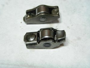

    Клапана другие, гидрики впуск и выпуск свои, рокера тоже. А с высотой головки - полагаю, что расстояние от привалочной поверхности до оси первичного вала такое же, как и на АКЕ. Иначе ремень и зубчатые колеса должны быть другие.

    ага рокеры другие у АКЕ-- я фото выкладывал своих тут

    По ЭЛЬЗЕ клапана одинаковые. Гидрокомпенсаторы одинаквые на впускных и выпускных клапанах. На фото просто показанны две разных конструкции рокеров и гидрокомпенсаторов установленных в головке. Это как раз к вопросу о суповом наборе на заводской сборке...

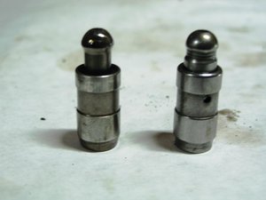

    #10 RRomario, 19 фев 2010
    Это АКЕ

    Вопроса не понял. На фото головка от BDG, аналог BAU...
    Потроха все от нее...

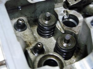

    А это остатки разгроханной головки BAU

    Из фото видно, что конструктивно стержни клапанов отличаются...
    На BAU они выступают над тарелкой пружины. Вероятнее всего всетаки не удастся установить потроха от BAU на АКЕ. Если только поменять еще и клапана с тарелками и пружинами.
    Кстати, на баушной голове отсутствуют проставки между клапанами и рокерами...
