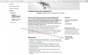

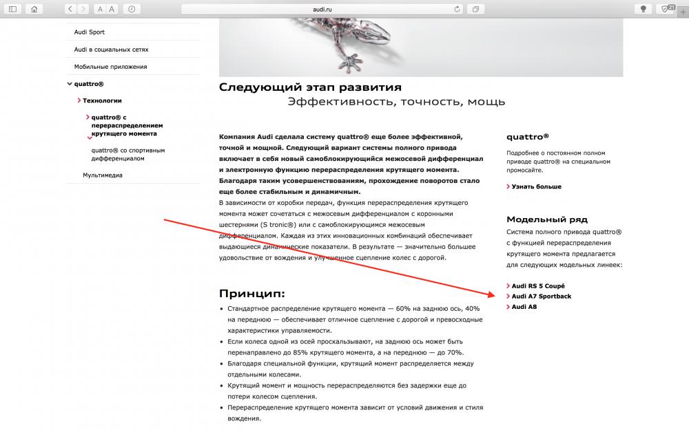

    На A7 Sportback с трехлитровыми бензиновой и дизельной "шестерками", устанавливается полноприводная трансмиссия с новым дифференциалом повышенного трения с коронными шестернями. Новая система полного привода впервые дебютировала на спорткупе RS5 и позволяет перераспределять крутящий момент между осями в более широком диапазоне: от 15:85 процентов до 70:30. В обычном режиме 60 процентов тяги приходится на задние колеса.
    Если верить офф. сайту ауди, то данный привод устанавливается на три модели: RS 5 Coupe, A7 и А8.
    http://www.audi.ru/ru/brand/ru/experience/quattro/technology/quattro_with_torque_vectoring.html
    Надо полагать, что на А6 стоит обычная quattro® с классическим "Торсеном".
    Посему можно предположить, что А7 рулится лучше.

    Т.е. на 2.8 стоит торсен как на А6С6 ??? Почему же я тогда чувствую как крутящий момент уходит на задний мост в заносе

    ..это выдержка из статьи 4-5 летней давности, на офф сайте нет упоминания о подобной избирательности в установке данного привода.
    Возможно, ваши очучения вас не обманывают :nod::up:
