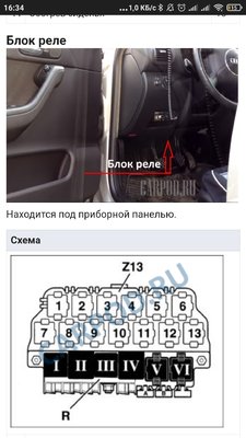

    Понял, сегодня посмотрю. Там я ещё не знаю как блок реле открывается да и где его найти ... Все облазил, по ходу придется кожух скидывать пластиковый, чтобы выйти на него

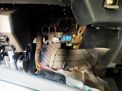

  5. Zivilist
    Zivilist Новичок
    13 май 2023
    3

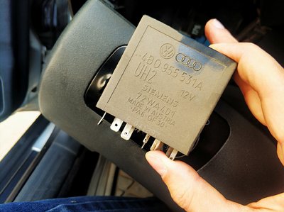

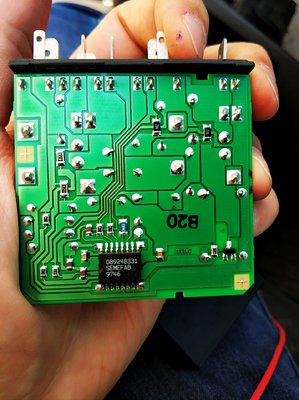

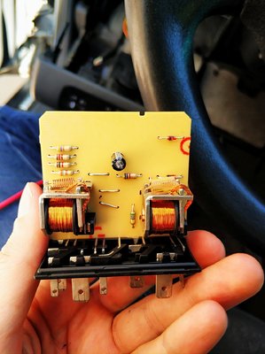

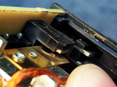

    В общем открутил посмотрел ) на 7ми болтах держалось. Кому может будет полезно тут дядька объясняет где нужно откручивать модель другая, но расположение совпадает.
    Теперь к реле (его номер 4bo 955 531 a), вскрыл его увидел оппаленный контакт, уже было обрадовался, зачистил его хорошенько. Поставил на место ну и проблема не ушла, так же щелкает ...
    Теперь думаю новую реле заказать, проверить. Только меня смущает то что это проблема с ШИМ, обычно что ломается последним, это различные микросхемы. А тут все целое контакты чуть черные и такая вот ерунда...
    Может у вас есть какие то предположения что это может быть?
  6. Карп
    Карп Старожил
    28 сен 2007
    10.119
    Пассат Б3
    Кольцевых трещин и окисления не видно , значит реле (подгоревшие контакты не играют роли по данному вопросу ) условно рабочее , значит дергание вполне может производить сам доводчик моторчика стеклоочистителя ..
