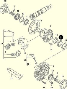

    Ситуация следующая: после замены коробки спидометр начал глючить - на холодную стрелка плавно ползет вверх, дойдя до какого-то (по-разному) положения начинает дергаться, а затем быстро, но плавно падает. После этого спидометр показывает скорость прмерно в 2 раза ниже, т.е. еду около 80 км/ч, а показывает 40, еду 120-140 - показывает 60-70 соответственно.
    Напрашивается мысль о неисправном магнитном кольце (16), т.к. на старой КПП все работало отлично. Вопрос такой - можно ли поменять это кольцо без снятия коробки, если да, то как? Имеются стопорные кольца (7)

    Можно если у тебя крышка дифференциала с левой стороны (походу движения) как на твоей картинке, порядок действия такой:
    1. Становишся на яму, сливаеш масло.
    2. Отсоединяеш шрус и подвешиваеш его повыше чтоб не мешал.
    3. Если левое крепление коробки мешает откуртить болт крышки (оно как бы закрывает его) то откручиваеш и его (у меня мешало)
    4. С помощью лома и такой то матери сдергиваеш "ухо" со стопора и вынимаеш его (если у тебя ухо прикручивается - соответственно откручиваеш болт грепления по центру уха - тогда оно и руками снимется).
    5. Откручиваеш болты крышки по периметру и аккуратно поддевая ответркой вынимаеш крышку из углубления (главное не перекашивать).
    6. Видиш картину как здесь http://www.audi-club.ru/forum/showpost.php?p=1928617&postcount=14
    7. Ставиш новое кольцо , герметиком пройдись по краю крышки (немного на всякий случай) и собирай обратно.

    А стопорное кольцо (7) потом как доставать, и как его ставить обратно? :confused:

    Не надо его доставать, оно остается на "ухе" и обратно вместе с "ухом" вставляется по виду это как кусок пружинистой жесткой стали, когда надо сжиамется когда попадает на место разжимается - служит не жеским фиксатором, для того чтобы при ремонте шрусов например у тебя "ухо" не вывалилось из коробки :D . Заталкивать назад надо сильно но аккуратно - я подкладывал кусок доски и через нее давил ломом как рычагом.

    to Mikronet а с какой стороны стоят стопорные кольца на фланце по отношению к шлицам? Т.е. при снятии/установке они (кольца) проходят сквозь сателиты диффа?

    Стопорные кольца находятся в пазу гдето на 5-8 мм (помоему) от края фланца как бы в разрыве шлицов, а зачем такие глубокие знания ? на съем "ушей" они не влияют. Проходят сковзь сателиты - при усилии кольцо сжимается (оно круглое) и становится меньше диаметром достаточным чтоб не цепляться за внутренние грани дифа.

    Когда выну фланец, то боковой сателит не сдвинится с места, т.к. его будут удерживать нижний и вехний сателиты? Я прав?

    Будет стоять мертво потому что его еще и второй фланец будет удерживать от вращения в общем никуда он не денется можеш смело ковырять :nod:

    Кольцо не портится ,ломается его фиксатор(проточка на выступ) после некорректной запресовки подшипникового узла например для замены левого сальника привода АКПП , никаких монтажек и молотков при запрессовке не надо использовать , а то операцию можно повторить... А сигнал на одометр берется несколько в другом месте...
