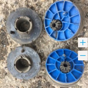

    A6 1.8 TFSI

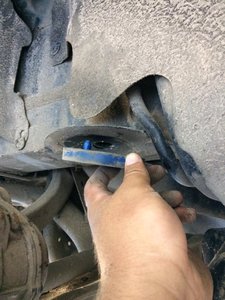

    Объясните, пожалуйста, что из себя представляют эти проставки? Это пластиковый элемент под резиновой опорой пружины (на фото)? Если его убрать, опора займет свое место в нише?

  2. MoToR_MoToR
    MoToR_MoToR Завсегдатай
    3 фев 2012
    643
    А6 / С7 3.0 TFSI
    да синий пластик, он как переходник для резины, все встает точь в точь

  3. Витюган
    Витюган Новичок
    5 апр 2018
    16
    Брянская обл.
    Audi A6 C7 3.0 TFSI
    Да просто убираешь и все

  4. EEEE
    EEEE Участник форума
    5 мар 2015
    273
    A6 1.8 TFSI

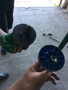

    Да тут целый фотоотчет! Спасибо большое!
    Есть новый набор пружин eibach...
    Теперь думаю, может не ставить его, а просто убрать сзади эти проставки...
    Поэтому возник еще ряд вопросов:
    1. Если убрать эту проставку и оставить ппд амортизатор и пружины, пробоев не будет?
    2. Надо ли в этом случае делать развал под европодвеску?
    3. Как себя поведут ппд амортизаторы с европружинами (1ВА)?
  5. EEEE
    5 мар 2015
    273
    A6 1.8 TFSI
    Спасибо! Получается, на остальных видах подвески (евро, спорт) резиновая опора такая же, только над ней нет этого пластика?

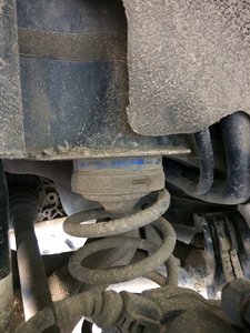

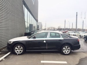

    Это ужас, конечно.
      219,5 КБ
      274
  7. plasticmirror
    plasticmirror Участник форума
    7 мар 2017
    310
    м... у меня какой то другой ППД походу:
    81617
  8. plasticmirror
    7 мар 2017
    310
    ну или (как вариант) это пневма для плохих дорог в режиме оффроад?

    А6 / С7 3.0 TFSI
    именно так)
  10. MoToR_MoToR
    3 фев 2012
    643
    А6 / С7 3.0 TFSI
    здесь что то совсем задрана к верху

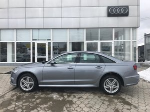

  11. MoToR_MoToR
    3 фев 2012
    643
    А6 / С7 3.0 TFSI
    вот моя на ППД

  12. Витюган
    Витюган Новичок
    5 апр 2018
    16
    Брянская обл.
    Audi A6 C7 3.0 TFSI
    1. Пробоев не будет. Только какой от этого толк непонятно по управляемости останется также все простачка 1.6 см ничего не даст
    2. Развал останется в допуске можно не делать
    3. Ппд аморты можно ставить на евро пружины также вести себя будут толку будет мало
    Вообще все что ты написал это слону дробина на капельку может улучшится управляемость. Что же касается задних аммортов от ппд - сначала я думал им пришёл конец конец когда купил машину и заказал новые. Но когда пришли новые я понял что они такие же. Просто конченые тряпки. Очень мягкие машину не держат вообще. Купить Ауди и ездить как на Волге - примерно такое было мое недоумение

  13. EEEE
    5 мар 2015
    273
    A6 1.8 TFSI
    у меня примерно так же, только зад чуть более задран. Может у вас пружины чуть просели?
  14. EEEE
    5 мар 2015
    273
    A6 1.8 TFSI
    4x4
      303,8 КБ
      163
      329,4 КБ
      167
  15. plasticmirror
    7 мар 2017
    310
    пробег 10 тыщ
    тяжелее 3х пассажиров ничего не возила :)
    ну и с новья такая же была, насколько помню
  16. Витюган
    Витюган Новичок
    5 апр 2018
    16
    Брянская обл.
    Audi A6 C7 3.0 TFSI
    У тебя ещё слайн обвес. Смотрится чуть потдругому
