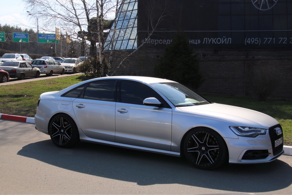

  2. Cas777
    Cas777 Живу я здесь
    7 окт 2013
    1.350
    Audi А6 С7 3 tdi
    А вот и Я
    [​IMG][​IMG][​IMG][​IMG]
  3. Трон
    Трон Завсегдатай
    11 сен 2012
    640
    Ауди A6 С7
    А кто ты? :rock:

  5. Cas777
    Cas777 Живу я здесь
    7 окт 2013
    1.350
    Audi А6 С7 3 tdi
    [emoji23]
  6. Cas777
    Cas777 Живу я здесь
    7 окт 2013
    1.350
    Audi А6 С7 3 tdi
    Подробности простые: билштайн б6 и пружины h&r, если нужна информация подробней пишите в личку, перепробовал уже 4 вида подвесок)
