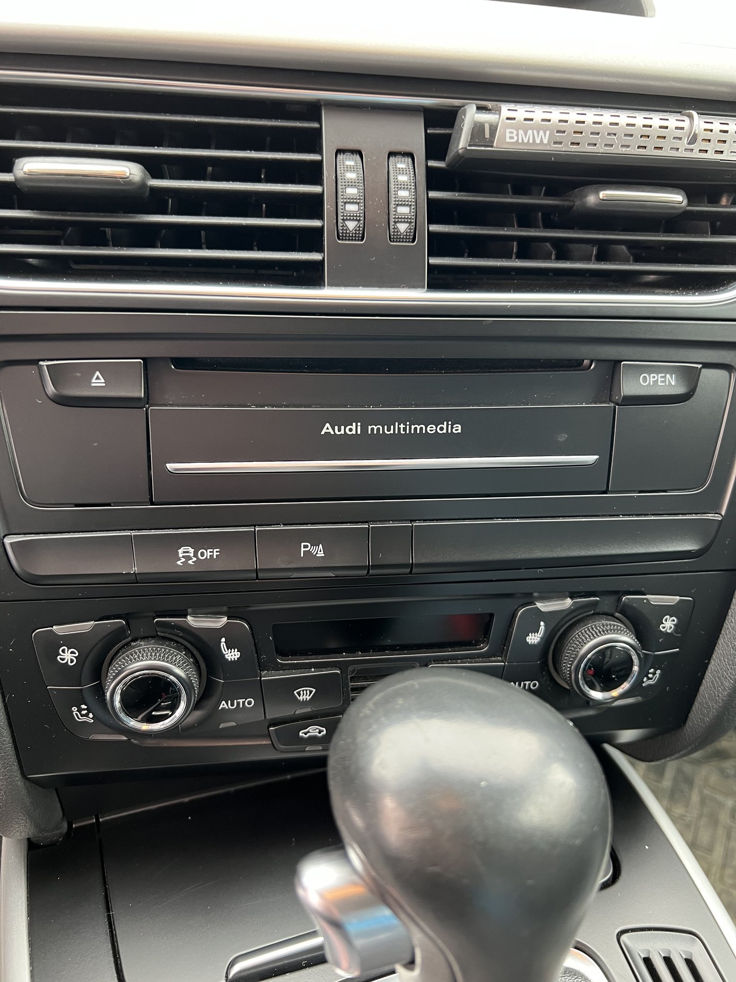

    Система стабилизации нигде полностью не отключается,а вот ASR отключается полностью у любой Ауди, вы какие кнопки(фото)нажимаете?
  13. WalterViktorovich
    WalterViktorovich Новичок
    10 ноя 2021
    35
    Чувашия респ.
    Ауди Q7
    Крайняя правая,у меня больше нет кнопок на стабилизацию
  14. АндрейР
    АндрейР Желаю чтобы все!
    19 апр 2004
    66.181
    A3\8P\2,0Т\Q
    Если кнопку нажать и удерживать(около 10 секунд), какие надписи на приборке будут загораться.
  15. WalterViktorovich
    10 ноя 2021
    35
    Чувашия респ.
    Ауди Q7
    Когда держишь долго,пишет что стабилизация отключена,выходит значек на панели,потом этот значек тухнет
  16. АндрейР
    19 апр 2004
    66.181
    A3\8P\2,0Т\Q
    А если коротко нажать этот значок продолжает гореть не тухнет?
  17. WalterViktorovich
    10 ноя 2021
    35
    Чувашия респ.
    Ауди Q7
    Тухнет,именно короткими нажатиями стабилизация отключается и включается
  18. АндрейР
    19 апр 2004
    66.181
    A3\8P\2,0Т\Q
    Он не должен тухнуть, пока ещё раз кнопку не нажмёшь.
    Граф Володье нравится это.
  19. WalterViktorovich
    10 ноя 2021
    35
    Чувашия респ.
    Ауди Q7
    Может не правильно поняли меня,короткое нажатие,значек загорается,потом еще короткое нажатие,значек тухнет.
  20. Граф Володье
    Граф Володье Назад в будущее.
    16 авг 2013
    49.550
    Так должно быть. А если держать долго, что происходит?
