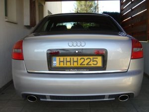

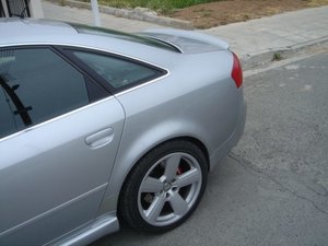

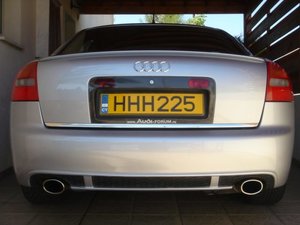

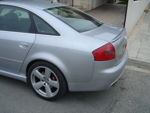

    Первоначально я, действительно, поставил спойлер от М5 Е39, который клеится на двухсторонний скотч (спойлер 51-71-7-901-594, лента 51-71-0-141-495). Основная причина такого выбора состояла в нежелании сверлить багажник.
    Потом захотелось обновить внешний вид машины и я всё же поставил оригинальный спойлер от РС6 (4B5 827 933 GRU). Он ставится на шпильках и скотче. Деталь довольно тяжелая и одного скотча ИМХО недостаточно, плюс если не использовать шпильки, щель между спойлером и крышкой багажника слишком велика. Основной недостаток использования шпилек состоит в том, что места отверстий нужно очень точно вымерять и размечать, при этом никаких ориентиров, типа выштамповок, на внутренней стороне крышки багажника не существует.

    Можешь показать фотки того, что получилось? ;)

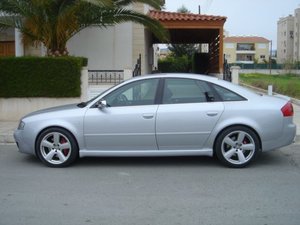

    На одном фото спойлер от М5 для сравнения.

    RS-очный гораздо лучше смотрится :up:
    А как ты справился со всеми этими трудностями при установке (я имею ввиду: точно вымерять, размечать и т.д.)? Обратился к спецам за помощью?

    Ставил сам, т.к. "как для себя" ИМХО можно сделать только самому :laugh:
    Вначале я наклеил на багажник малярный скотч в приблизительном месте установки. Отмерил равную длину от кромки багажника, которая прилегает к заднему стеклу, слева и справа. Приложил спойлер с торчащими из него шпильками. На скотче остались отметены. Накернил по центру отметин. Предварительно сняв обивку крышки багажника, обнаружил следы от керна на внутренней стороне. Накернил изнутри. Просверлил отверстия. Поставил спойлер, наживил. Обнаружил, что всё же немного ошибся с разметкой, справа спойлер ушел чуть выше, миллиметра на три. Взял сверло большего диаметра, немного рассверлил дырки. Теперь стало возможным отрегулировать вверх-вниз и вправо-влево. Добился идеальной соосности. Маркером нарисовал точные места прилегания. Снял спойлер, отодрал защитную пленку со скотча (оригинальный спойлер приходит уже с наклеенным скотчем). Аккуратно приложил по меткам, сделанным маркером. Притянул гайками изнутри через шайбы. Для обеспечения герметичности залил отверстия вместе с гайками герметиком. Поставил обивку. Всё :beer: Шпильки там под гайку на 10 мм. Поэтому сначала лучше использовать сверло с наименьшим возможным диаметром, чтобы потом в случае необходимости можно было рассверлить отверстия. Место под спойлером для этого достаточно много, он довольно широкий, а шпильки идут практически по центру профиля.
