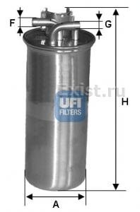

    Покурил форум, где-то вычитал, что возможная причина попадание воды в топливный фильтр. Снял фильтр, слил, поставил обратно, машинка постояла пару часов, потом завел и поехал, примерно через 30 км mmi перегрузился и все пропало, спираль не горит, круиз работает и заводится как положено сначала зажигание потом стартер. Конечно в чудесные исцеления я не верю, поэтому как вернусь из поездки погоню в сервис, заодно и датчик педали тормоза проверю. По результатам отпишусь. Всем спасибо.
  16. Andrey 30
    Andrey 30 Живу я здесь
    11 янв 2012
    1.884
    Роуд 2.5 BAU
    На будущее, откручиваешь винтик на 8 на топливном фильтре и шприцом высасываешь воду оттуда, быстро и надежно, проверял сам!

    A6/4F5 3.0tdi '06
    Хотя сейчас посмотрел, точно есть сверху винтик:chainik:
