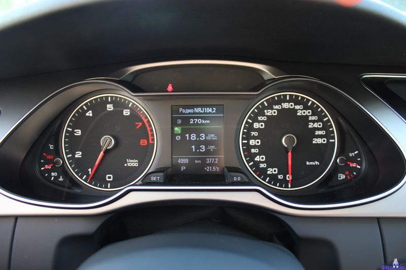

    На современных спидометрах VAG для европейского рынка одно деление до 80 означает 5 км/ч, а свыше "цена" деления удваивается и составляет уже 10 км/ч. В связи с тем, что в большинстве случаев штрафы за превышение скорости начинаются от 81 км/ч в населенных пунктах возникает резонный вопрос - какова реальная скорость при показаниях спидометра в диапазоне от 70 до 100 км/ч?:shock:

    Я просто выставляю на бортовом компьютере (который у вас на фото посередине) цифровой спидометр и езжу по нему...Мне так удобнее, чем всматриваться в в стрелку и близко стоящие деления.
    Кто же Вам скажет реальную скорость? Ее же надо чем-то мерить

    у большинства остальных производителей такое не наблюдается. Чем руководствовались "дизайнеры", создавая такой спидометр. Меня лично это не сильно напрягает. Просто спортивный интерес:)

    Судя по показаниям каналов измерений коробки, спидометр в этом диапазоне врет примерно на 2-4 км/ч в меньшую сторону, т.е. занижает...

    Наверно для эстетики. При разгоне стрелка быстро поднимается. Красиво :) эффект быстрого разгона :)

    Градуировка до 80 по 5 мк/ч специально сделана для городских режимов езды,а то что спидак привирает на 2-4км/ч так это у всех авто так, сделано нормально я считаю, можно по ездить 82 и штрафа не будет.

    А в курсе, что можно на приборке еще скорость #2 выставить ?
    Будет пищать так же, только пока зажигание не выключить.

    Точнее сказать, это как раз "превышение скорости №1", а в MMI это "№2".
    Для установки "порога скорости" нужно при необходимой скорости (к примеру 80 км/ч) нажать на кнопку SET на приборке - будет установлен порог, после которого сработает предупреждение. Снять эту установку можно нажатием кнопки SET в течение 2 секунд примерно (типа долгое нажатие). Если при установленном пороге выключить зажигание - он автоматически сбросится.
    Мануал рулит! :thumbup:

    Я все-таки нашел в мануале для А4:nod:
    "Относится к автомобилям: с сигнализацией превышения скорости
    Значение ограничения скорости 1 программируется, изменяется и удаляется посредством кнопки SET.
    Сохранение максимальной скорости
    Начать движение на автомобиле с нужной максимальной скоростью.
    Нажать и удерживать кнопку SET на приборной панели в течение одной секунды Илл.1.
    Удаление максимальной скорости
    Начать движение со скоростью не менее 5 км/ч.
    Нажать и удерживать кнопку SET на протяжении более двух секунд.
    Успешный ввод в память значения максимальной скорости подтверждается кратковременным загоранием контрольной лампочки ограничения скорости на дисплее. Заданное значение максимальной скорости сохраняется до тех пор, пока оно не будет изменено повторным кратковременным нажатием кнопки или удалено длительным нажатием кнопки.
    Об удалении введенного ограничения скорости сигнализирует перечеркнутая контрольная лампочка ограничения скорости на дисплее."
