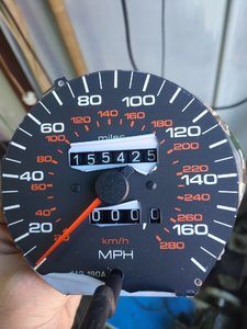

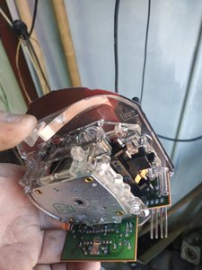

    Привет. У меня машина а100 94г. Начал глючит спидометр и одометр, взял у друга спидометр от а100 92г. как донора на всякий случай. Разобрал приборку и понял что у меня конструкция спидометра другая, решил все равно разобрать и когда снимал стрелку то она у меня снялась вместе с осью, в итоге доломан до конца свой спидометр)). Посмотрел в интернете спидометр как мой и так и не нашел. Что делать? Покупать новою приборку ? IMG_20200331_163418_1.jpg IMG_20200331_163435.jpg

    VDO и UN4 не взаимозаменяемы, только приборками целиком.
    Стрелку надо снимать умеючи, на форуме куча тем по этому поводу. ФАК посмотри, там было, вроде.

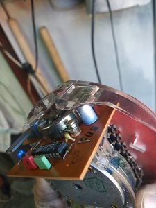

    Но мне не нравится черный конденсатор на переднем плане, похож на вздутика, надо бы поменять.

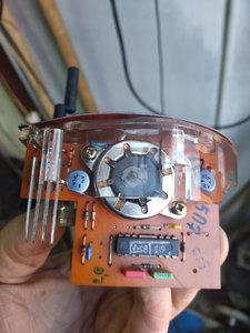

    Собственно вот что есть.
