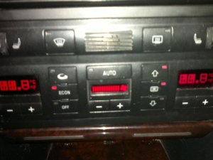

    Климат работает всё включается регулируется но дисплей показывает какуюто ерунду.
    Температуру за бортом показывает правильно.

    Вчерась такое видел, когда делал тест исполнителей кондишки в VAG-COM. Один из тестов - сегменты индикатора, ане вот так и выглядели. Может тест не до конца довели или вышли из проги как-то криво ?
    Попробуй снова прогнать тест, других идей нет.

    Температура в форенгейтах
    правая сторона в место температуры HI
    левая LO
  12. Генок

    если нажать кнопку "рециркуляция" и удерживая ее нажать на "стрелка вверх", то войдешь в самодиагностику климата,
    а если вместе с "рециркуляция" нажать на + под экраном слева, то изменится градусы/фаренгейты.

    "рециркуляция" и удерживая ее нажать на "стрелка вверх" это получается
    на обоих табло загараются 00 а "рециркуляция" нажать на + под экраном справа нет никаких изменений
