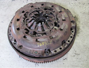

    Все не так. Нет на ы6 одномассовых маховиков на 8 болтов , да и еще с 60-2
  13. lvv01
    lvv01 Живу я здесь
    28 май 2010
    1.222
    A
    Выделеное красным - одномассовый маховик с S6 на 8 болтов с 60-2 :)

    Почитай внимательно о чем пишет человек и что собирается искать. С4 s6.
