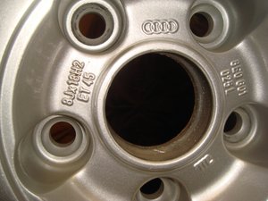

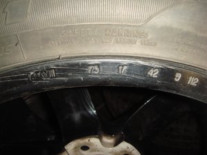

    #17 MMax, 10 июн 2011
    Главное отличие - это информация о размерах и производителе:
    на кованных она выбита(рис 1)
    А на литых она выпуклая(рис 2)
    Ну а штамповку надеюсь сам сможешь от литых отличить.
    Кстати, ты видимо об усиленной штамповке говоришь, а она действительно тяжелее. Только она не бывает кованой!
