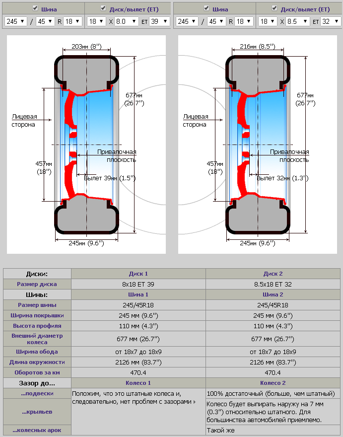

  15. Акела
    Акела ★ ★ ★
    18 окт 2012
    20.000
    «Волга»
    Ну ок, 32 так 32.
    В таком случае, относительно штатных резины и дисков 18, при использовании дисков от А7 и резины 245 колесо будет выступать не на 13мм а на 7.
    Это практически не заметно...
    Справа - сток, слева - то что хочет Verk:

    #97 Костянн, 3 дек 2014
    Относительно штатных шириной 8,5 -на 13 мм в стороны (для этой ширины диска производитель делает вылет 45 мм)
    Если внимательно разобраться, то ваш калькулятор врет. Считаем наружу от ступицы
    1. Диск 8" вылет 39
    203 мм:2=102 мм
    102 мм -39 мм = 63 мм диск торчит за ступицу
    2. Диск 8.5" вылет 32
    216 мм:2=108 мм
    108 мм -32= 76 мм диск торчит за ступицу
    Итого 76-63=13 мм разница "торчания наружу")))
