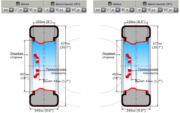

  13. Акела
    Акела ★ ★ ★
    18 окт 2012
    20.000
    «Волга»
    Пойдет.
    Просто резина будет чуть меньше выступать за плоскость диска.
    Вот, слева 8.0, справа 8.5

  15. Костянн
    Костянн Живу я здесь
    22 май 2012
    2.686
    Q7
    И колеса будут на 13 мм наружу торчать! Я бы не стал...
    Вообще поизучайте калькулятор дисков, т к кроме ширины диска и диаметра есть еще интересные параметры

  19. Костянн
    22 май 2012
    2.686
    Q7
    #79 Костянн, 3 дек 2014
    То что не будет задевать здорово. Рулиться будет подругому, чуть ниже сядет, возможно будет грязью с дороги более интенсивно боковины забрасывать, а в остальном встанут конечно колеса.....
    ПС я как то не люблю колхозы не в рамках штатных размеров
    Ответ автору-колея у вас на 26 мм расширится (так понятнее???)))))
    Изучите уже схему выше-там же нарисовано все. Вылет у дисков разный, а этот параметр определяет насколько ось вращения колеса отстоит внутрь от плоскости, на которую крепится диск
