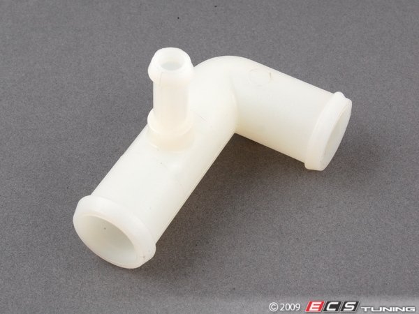

    блин, через полгода нашел... и то случай помог.
    Меняли прокладку под крышку клапанную и нечаянно доломали (т.к. видно было давно надломлен) тройничек. Короче от клапана холостого хода в картер идет патрубок, посередине стоит треугольник, тонкий шланг отходит в сторону расходомера. Вот этот отросток, по другому и не назовешь, надломился
    Заклеил, работает теперь как часики

    Дружище скинь фото пожалуйста этого тройника никак найти не могу!!! спасибо заранее!!! проблема просто такая же один в один!
  17. ser_gr72
    ser_gr72 Старожил
    23 окт 2006
    27.764
    если этого
    то есть только один вариант 054133382.
    отвод для вентиляции форсунок
    номер 25 на схеме

    Да он самый
