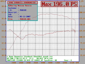

    Съездил на стенд, замерялся :nod:
    Глядя на этот график, ребята, которые замеряли, сказали что смесь очень бедная, что возможна детонация и чревато последствиями в поршневой..
    Инетресно и очень важно ваше мнение...
    :confused: :confused: :confused:

    ЭТО У ТЕБЯ ЧТО,ГИБРИД ИЛИ ЧИП?
    пс: нижняя диаграмма это смесь что ли? А я момент ищу...:unhappy:

    гибрид + прошивка под него..

    С гибридом больше должно быть по идее, лошаков 210 где то...:shock: форсы то какие? Родные 205сс, али менял? По диаграмме умничать не буду,ибо не спец. Но имха,что если форсы 205сс и гибрид,то беднить должно... На ANB форсунки то ли 270,то ли 280сс,так вот они с гибридом по идее справляются, а с К04 уже нет...

    форсы сток 205сс. Программа залита Саши Парадокса. Без корректировок пока-что.
    Форсунки справляются при правильной программе. Ездиет гольф 232 силы со сток форсунками и моим мотором (у него турбокит на k04 вроде).
