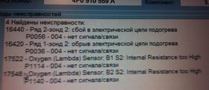

    Здрасте всем, ситуация следующая мотор BBJ 3.0 литра, весной этого года были обнаружены четыре ошибки по вторым лямбда зондам а именно:
    1) 16440 P0056 Ряд 2-зонд 2: сбой в электрической цепи подогрева -004 –нет сигнала/связи
    2) 16420 –Ряд 1-зонд 2: обрыв электрической цепи подогрева P0036 -004 – нет сигнала/связи
    3)17522 –P1114 Ряд 1, зонд 2 внутреннее сопротивление слишком велико -004 –нет сигнала/связи
    4)17548 –P1140 Ряд 2, зонд 2 внутреннее сопротивление слишком велико -004 –нет сигнала/связи
    ….поменяли лямбда зонды, ошибки так и остались, причем они не стираемы. Электрик выдвинул предположение, что мол все проблемы от блока управления двигателем – ремонт или замена. Я тем временем плюнул на эту ошибку за лето, весну и осень проехал около 15.000 тысяч. Заводилась машина с пол оборота, чек не загорался, расход 9-12 л. Сейчас по минусовой погоде при прогреве, появился резкий запах бензина, как будто ВАЗ 2105 завел.
    Хочу вновь попытаться вылечить эту проблему, решил обратиться к форумчанам за советом, кто сталкивался с подобной проблемой, чем чревато ездить с этими ошибками и реально ли проблема в «мозгах мотора», может, кто толково электрика посоветуют. В остальном по мотору ошибок нет и не было. болтаются только эти четыре ошибки.

    Глупый вопрос, но все же...
    7-й предохранитель в боксе под капотом целый?

    нет, не проверяли.. К сожалению или к счастью мне машина попалась без особых проблем по двигателю, за 5 лет эксплуатации не было ни одного повода для обращения к электрикам, вот в этом направлении у меня провал... есть, свой человек, но он по слесарным работам спец
    На днях попробуем найти и понять что вы имели ввиду.

    Проблема решена , искренне Вам благодарен!

    Задние зонды ожили, теперь заработает блокированная по причине ошибок по ним диагностика катов... :) :lol::lol:

    намек понят:). Пока полет нормальный, нужна хорошая пробка либо монотонная езда 1,5-2000 оборотов. По идее, если будет проблема по "катам", то должен выскочить "чек".
