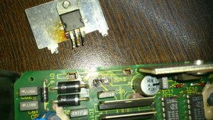

    напряжение хреновое вскрыл блок управления отгорела дорожка на резисторе . пропаял ни чего не изменилось заказал новый резистор будет через неделю как прийдёт припаяю отпишусь если всё заработает .

    фотки сделай когда паять будешь. Может кому полезно будет.

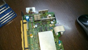

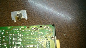

  7. denis1982
    denis1982 Новичок
    11 фев 2015
    48
    а6 с4 2.6 АВС 95

  8. denis1982
    denis1982 Новичок
    11 фев 2015
    48
    а6 с4 2.6 АВС 95
    не помогло парни есть какиенибуть идеи?
  9. Пара ли пипид
    Пара ли пипид Живу я здесь
    4 май 2010
    1.341
    Passat B7
    дорожки живы не подпортились :confused:
  10. MCIRI
    MCIRI Живу я здесь
    21 янв 2009
    2.823
    Казахстан
    A 100 4B 1.8 88г.
    Это стабилизатор. Зачем выпаивал? Другие заслонки, что то же не работали? Надо прибором мерять напряжения до стабилизаторов и после них.
  11. denis1982
    denis1982 Новичок
    11 фев 2015
    48
    а6 с4 2.6 АВС 95
    на фотке видно он чёрный и дорожка от него отгарела причём он уже меняный был а так на взгляд всё остальное в норме
