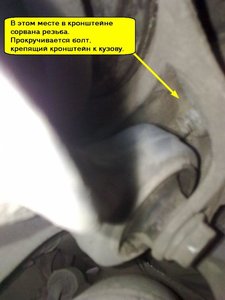

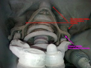

    У меня клиренс поднят через проставки. Между кронштейном аммортизатора и кузовом стоят проставки в виде цилиндриков. На фото их видно.
    Решил посмотреть как прикручены болты. Оказалось, один болт не плотно фиксирует к кузову, так как в кронштейне сорвана резьба, т.е. болт просто свободно прокручивается.
    Вопросы.
    Отчего могла резьба сорваться? Надеюсь, не из-за нештатной нагрузки через проставки?
    В прошлом году меняли опорную подушку амморта, возможно, тогда сорвали. Может быть, она и раньше была сорвана криворуким мастером, но только теперь раздолбало и заскрипело?
    Какой материал кронштейна?
    Как вообще такая конструкция поднятия машины - надежная?
    И наконец, главный вопрос - что делать? С резьбой в кронштейне что-то сделать можно? Как?

    и не надейся - любой колхоз вылазит боком
    дюраль - варится аргоном, сверлится отверстие и нарезаешь резьбу. но можно и кронштейн с разбора взять недорого

    А если болт поменять на больше диаметром и соответственно нарезать новую резьбу в кронштейне? Или там некуда расширять?
    И где такие работы делают? Всякая ли автомастерская справится?

    Лучше поставить болт большего размера и нарезать резьбу под этот болт.

    Эти болты должны быть вусмерть закручены или должны чуть приотпущены, т.е. с каким моментом? Может быть, их чересчер закрутили и поэтому резьба разошлась? Или сорвана при закручивании?

    Какой момент затяжки этих болтов? Я к тому, что может быть следить за мастерами, чтоб до одури не затягивали.

    Не надо там "до одури". 75 Нм, вроде, по ELSA.
