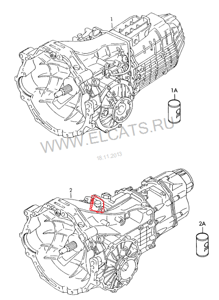

    Проблемка в следующем - в коробке надо масло поменять, но заливной болт сорван заподлицо. Как масло залить еще можно - МКПП 5-ти ступка. Слышал, что возможно через датчик скорости, но так толком и не понял:shock:Подскажите кто с таким талкивался.

    ну если через датчик скорости не нравится, можно наклонить машинку и вытащить полуось...

    Кстати, я масло заливал через отверстие датчика.
    Вынимается он легко, крепится на защёлке(если вокруг всё почистить от спёкшейся грязи, то сразу понятно как он снимается).

    заливай чер датчик, его можеш и как шуп использовать ))) или согласн объёма заправки.
