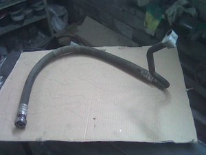

    Подскажите знающие люди, скручивая прикипевшую железную гайку вот этого шланга хладагента, с алюминиевого радиатора кондиционера, гайка просто "слизнула" резьбу с радиатора, то есть резьба с алюминиевой трубки радиатора осталась в гайке, можно ли это как то исправить или придется покупать новый шланг?

    обычное дело...
    есть вариант отрезать и приварить другой хвостик от бу радиатора или может что предложат на сервисе кондейном...
    патрубки позатыкай, а то потом и осушитель менять придется..

    Да фиг с ним с радиатором, я его как раз и менял, мне бы шланг починить, в гайке резьба с радиатора осталась

    Надежно никак не восстановишь, только замена.

    Прежде чем открутить этот шланг надо было его нагреть.

    Да и нагревал, и охлаждал, и вэдэшкой замачивал, может всетаки кто нибудь знает кого нибудь кто выковыривает? Наверное станок нужен

    Попал на шланг.
    На разборах эти шланги идут обычно всборе с радиатором именно по этой причине.

    еще надо было обстучать, а затем так
    5 градусов открутил - 3 закрутил, 5 открутил - 3 закрутил.
    если сама гайка целая, в т.ч. и резьба, а между витками метал с радиатора и терять нечего,
    то берешь заточенный крюк и чистишь.

    теперь уже не важно как надо было :) крюком там не прочистить, нужно на станке наверное резьбу заново нарезать, или может каким другим способом

    Скажу по секрету: есть такая штука, метчик называется.....я часто ей пользуюсь на работе, флаг в руки!

    а как правильно подобрать метчик? там же точно нужно знать диаметр и шаг резьбы, так? может кто знает они там наверняка стандартные.

    Метчики ВСЕ стандартые :) только шагом резьбы отличаются и диаметром. Ну и еще десяток различий, не суть. На рынке по шлангу подберут. Тока будь готов, что там газовая резьба может быть.

    о каких метчиках говорите, там гайка накидная, диаметр резьбы под 20мм.

    А кислотой никакой нельзя вытравить аллюминий?
    Вот например из аллюминиевого блока можно вытравить стальную обломанную шпильку, при этом аллюминий остаётся не тронутым а шпилька вытравливается. А вот чтобы из стальной гайки вытравить остатки аллюминия ....:shock:

    Метчик-это такая штучка железная, которая для нарезания резьбы. Можно взять метчик и срезать нижние 5 мм примерно, гайку зажать в тиски и понемногу метчиком выламывать резьбу.
    Не делал бы сам-не советовал.:umnik:

    что такое метчик- я в курсе
    тебе хорошо - и мастерская и тиски и куча всего.
    а представь -я под окнами дома на улице - нет у меня тисков.
    чем я 5 мм метчика уберу?
    нет тисков и все твои метчики в ж**у можно только использовать
    а так, как я писал, реально сам чистил резьбу.
