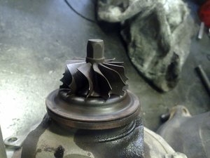

    Там разные модификации турб... и вот одних полно и восстановленные и новые, а такие как у меня нет нигде....
    А эту пару можно посмотреть где нить?))
    А вот и бонус, разобрал сегодня турбинку. Вот так вот она стисалась об коллектор
