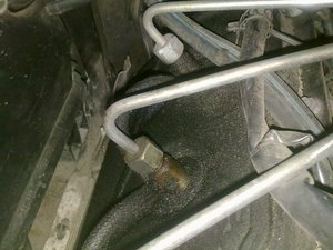

    хотел бы узнать мнения, сопливится и очень не слабо крышка ГБЦ в районе форсунок, хочу узнать на сколько это серьезно , может кто то знает есть ли в продаже отдельно от крышки ГБЦ резиновые уплотнители и возможна ли их замена?

    Крышки менять - нет вариантов. Ничего страшного пока. Забей.

    И это вы, называете сопливит. Да у вас, всё в порядке.

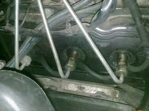

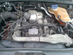

    а что тогда означает сильно???:shock:

    Эти фото поконкретнее :) Ну если раздражает, можно крышки поменять. На 2,5 R5 такого не было.
    Мне больше цвет бачка расширителя не понравился.

    сопливится только одна сторона, но постепенно в масле оказывается всё в плоть до... АКПП, защиты, не приятно. Не могли придумать сменные резинки!!! Новые крышки 4-5тыр. стоят, обидно малясь. G12 чистый, но то что его раньше года по 3-4 не меняли в этом я не сомневаюсь, недавно тормозную жидкость менял, задний правый штуцер лет 5 точно никто не трогал и не прокачивал, тормозуха зеленая была, наверно еще с германии
  7. NAV85
    NAV85 Новичок
    8 май 2009
    81
    Audi А6 2,5TDI Quatro АКПП 2000г.
    Достали эти сопли, занялся вопросом. Вопрос составил 800!!!! рублей, лечится заменой прокладки крышки, в комплекте идут все резинки!!!
