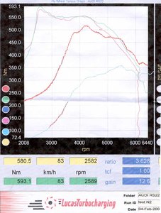

    Дык вот.
    1. нашел замеры солве
    2. нашел свои старые. (через 50км после сборки движка)
    к слову - турба T04E, которая благополучно сгорела, прошивка RS2 тюнинг от питлейна (они ее совершенно точно делали сами, а не МТМ, АБТ, и т.д.). дула в пике - 1.65. на скока сдувалась я не помню.
    Итак у меня вопрос. Где там обещаные 390 сил. на каких оборотах??? я мож че туплю а?:)
    Дело тут не в разности стендов и т.д. а в просто й математике. как по графику моменита солве получить 390 :)
    ЗЫ
    тонкие линии - его момент при 2х разных замерах.
    красная - мой момент, голубая моя мощность.

    Паш, у Сашки турбина дула в пике 2-ку, я сам лично ездил за рулем и смотрел на показометр

    А это и видно на графике пиком момента. на низких оборотах. вопрос был в дргом.

    Паш, графи к по моменту...
    Поясни в чём вопрос?

    помнож н обороты и получи мощность.
    вопрос - где 390?, там всего 350 и большой момент снизу.

    кстати, извини за ламерский вопрос, а почему такой бешенный момент внизу. Ну или почему ваши графики момента так отличаються?

    потому что там RS2 турбина, которая дует снизу.

    Получется РС2 турбина так рано дуть начинает??? А некоторые жалуются, что до 3500 там пусто?

    Если рназгоняться с 2тыщ на 5ой или 6ой, то вполне может быть. в обычной эксплуатации - такого не добьешся.

    Паш,а это последний график,я видел Сашин последний график и там 370 сил,кто озвучивал 390?

    Ян, и именно про этот график.
    а че за оследний - покажи.
