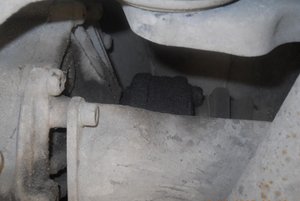

    Задний мост сопливит маслом. Думаю масло особо сильно не уходит. Так выглядит (см.фото) уже продолжительное время.
    Но лучше, наверное, все таки поменять сальники.

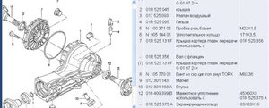

    Это они - 016 409 399 B?
    Левый, правый одинаковые?
    Для их замены все скидывать надо?

    Да это они.Разницы нет ,пр.левый.Сам менял недавно ,сопливило но не так сильно.Нужно открутить болты привода от редуктора,а после центральный болт ,вытащить фланец и меняй сальник.Самый большой гемор оторвать привод от редуктора.Остальное как по маслу.Кстати ,масло я слил и залил новое матюль.Сальник ставил эрлинг.
