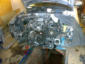

    В разобранном виде. Думал будет тяжело разбирать,но нет,оказалось ничего сложного 29052010529.jpg замена ремней+ролики +натяжители=17т.р(оригинал),я буду 70/30 и того 13,500. У офицалов запчасти 25-28(оригинал)+7 работа.откуда они такие цены берут???Получается им 10кусков навар???Охринеть!!!

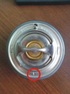

    Знакомый сказал что термостат нужно устанавливать по направлению стрелки на нем Термостат.jpg
    Я даже и не обращал на это внимание и поставил как получиться...разве эта стрелка имеет важное значение???

    Вопрос исчерпан...термостат действительно ставится стрелкой вниз,пришлось переделывать,благо был залит старый антифриз с дис. водой)))

    Вообще-то термостат ставится клапаном вверх, получается так как на фотке :very_cool:
