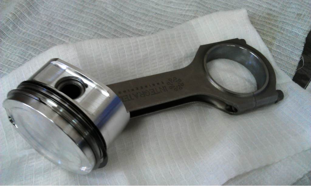

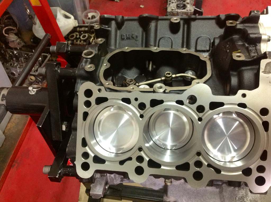

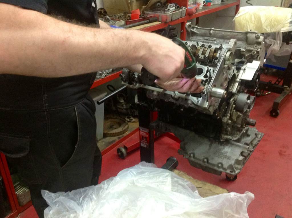

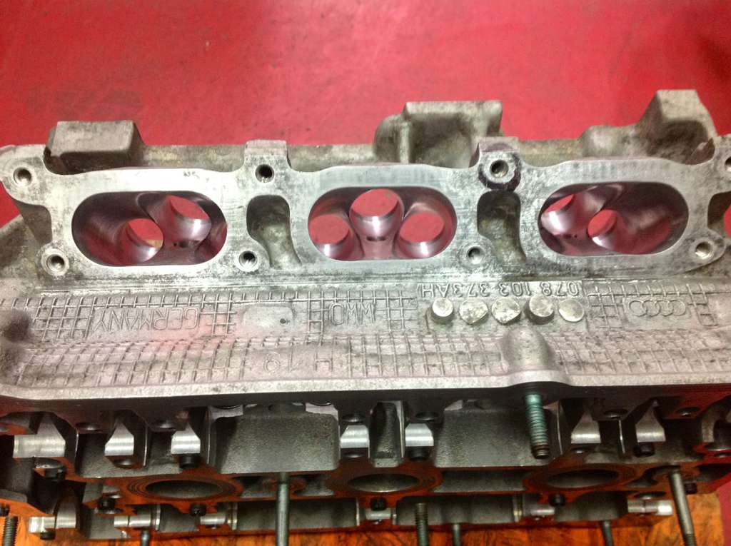

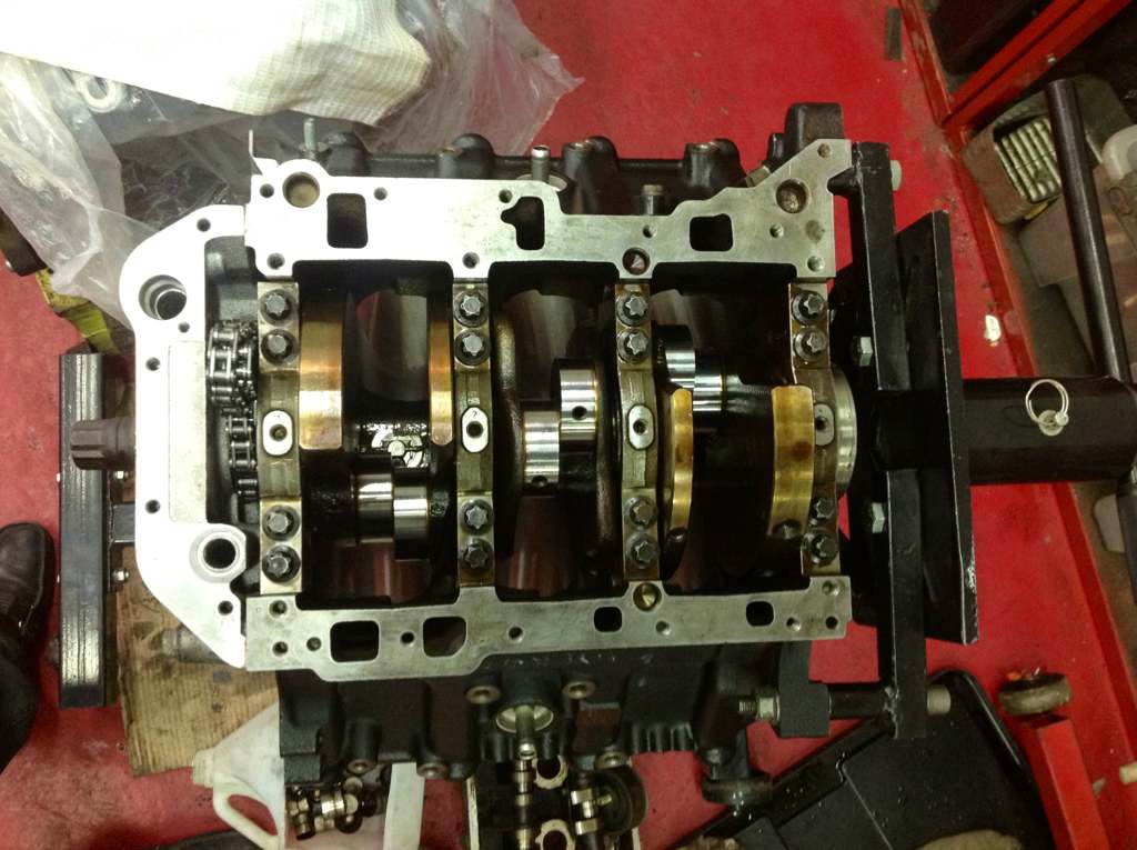

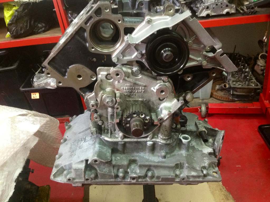

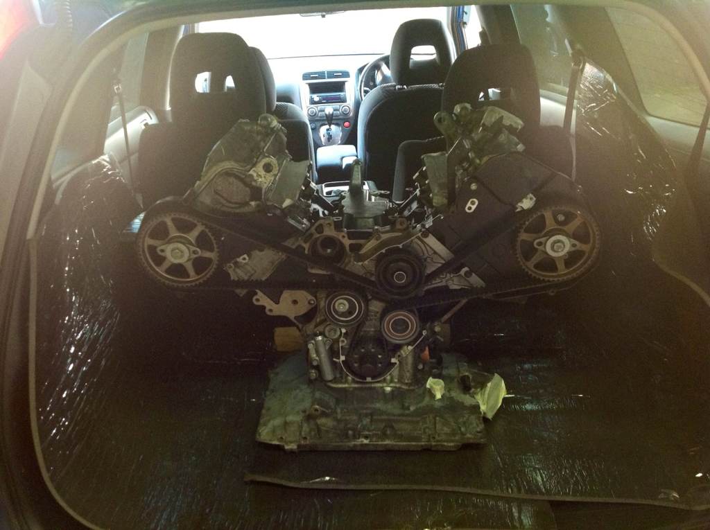

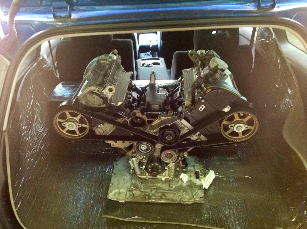

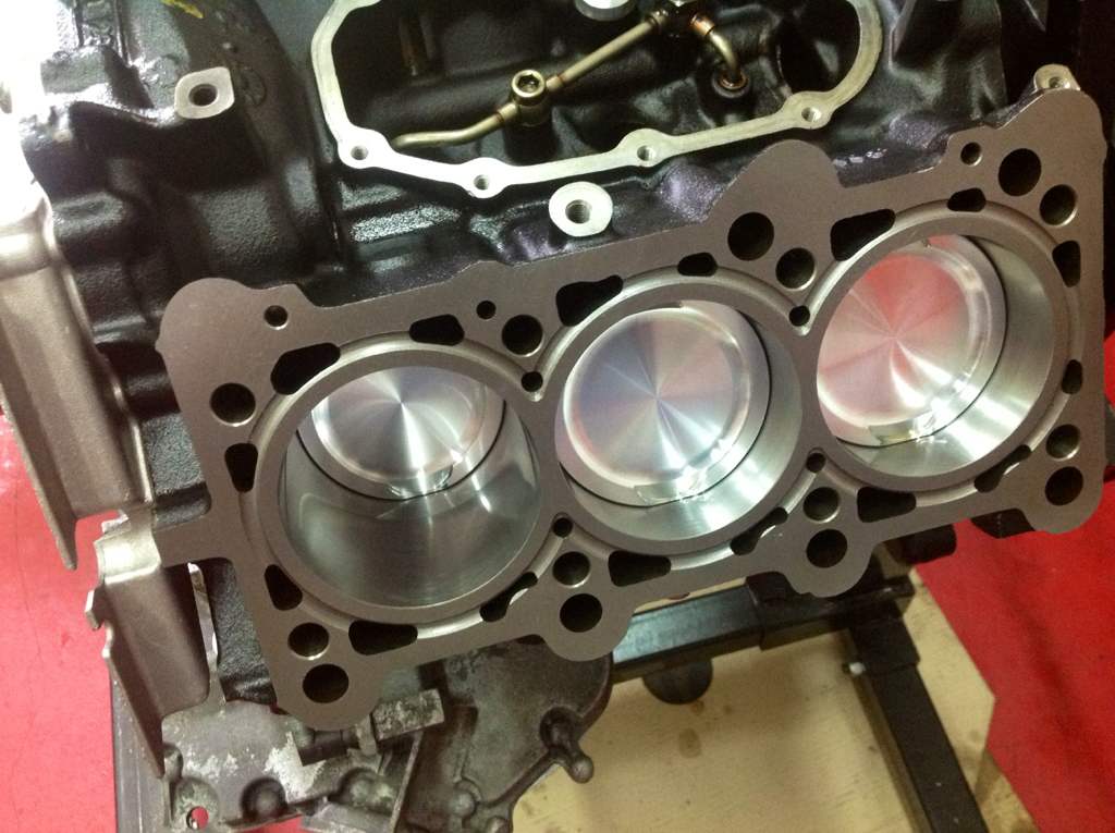

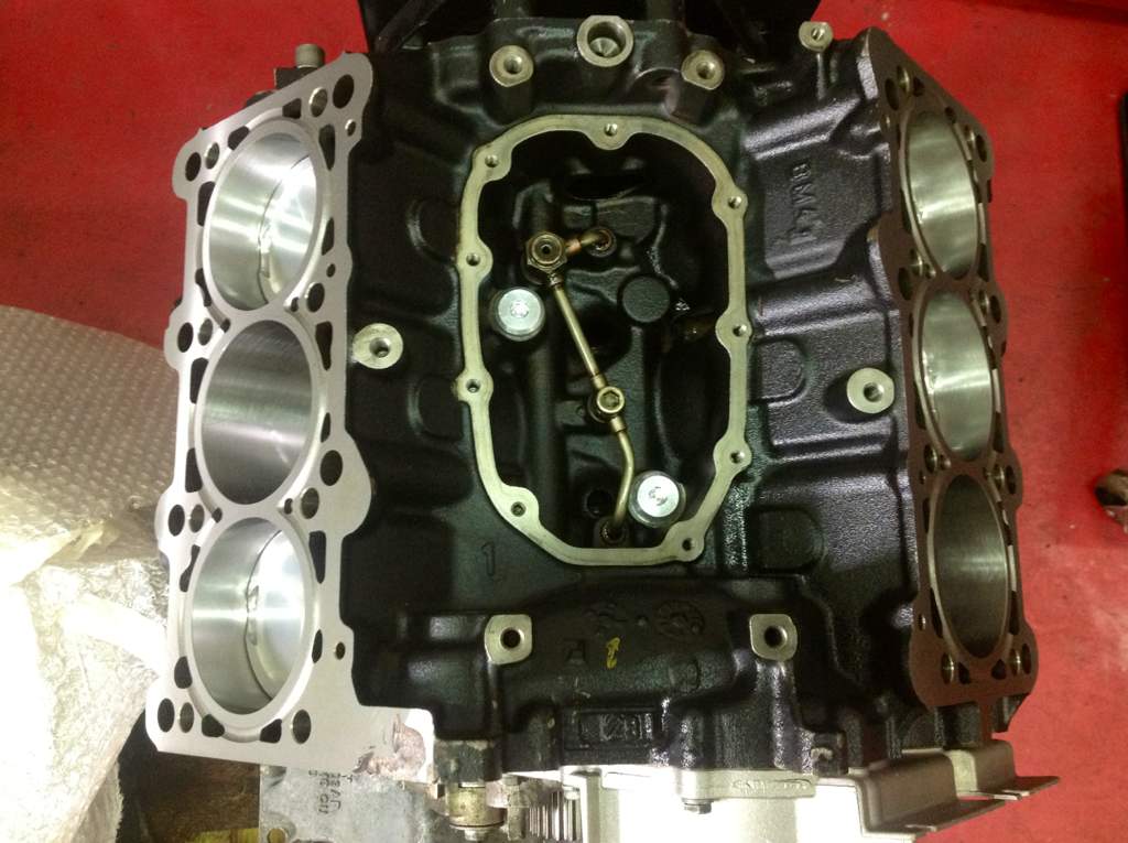

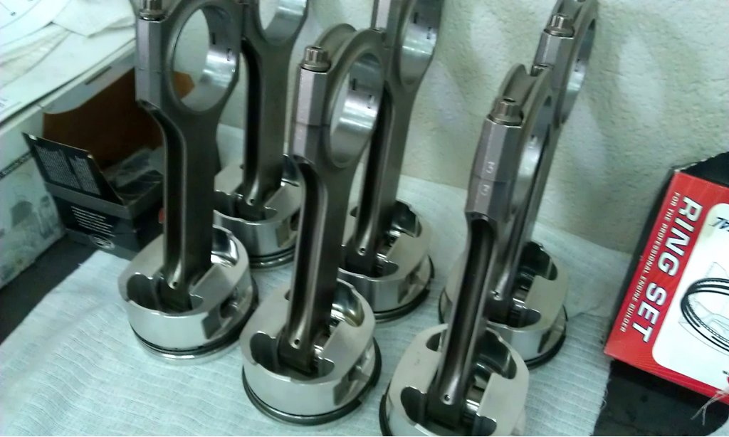

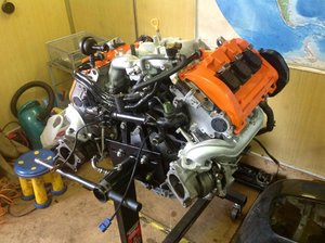

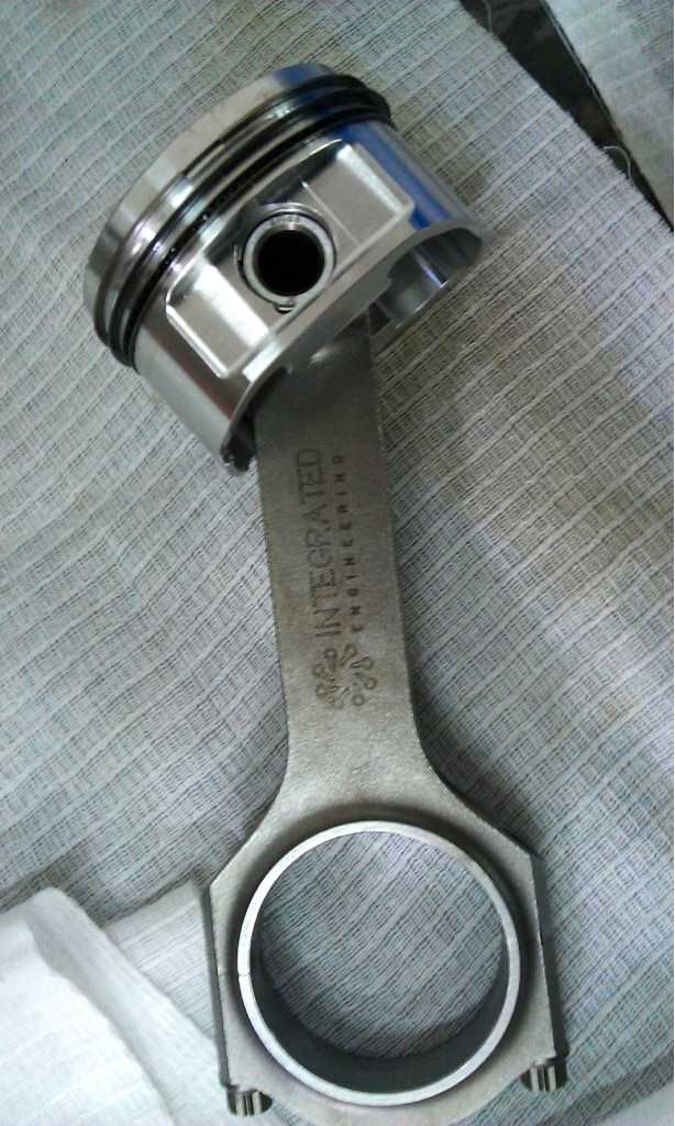

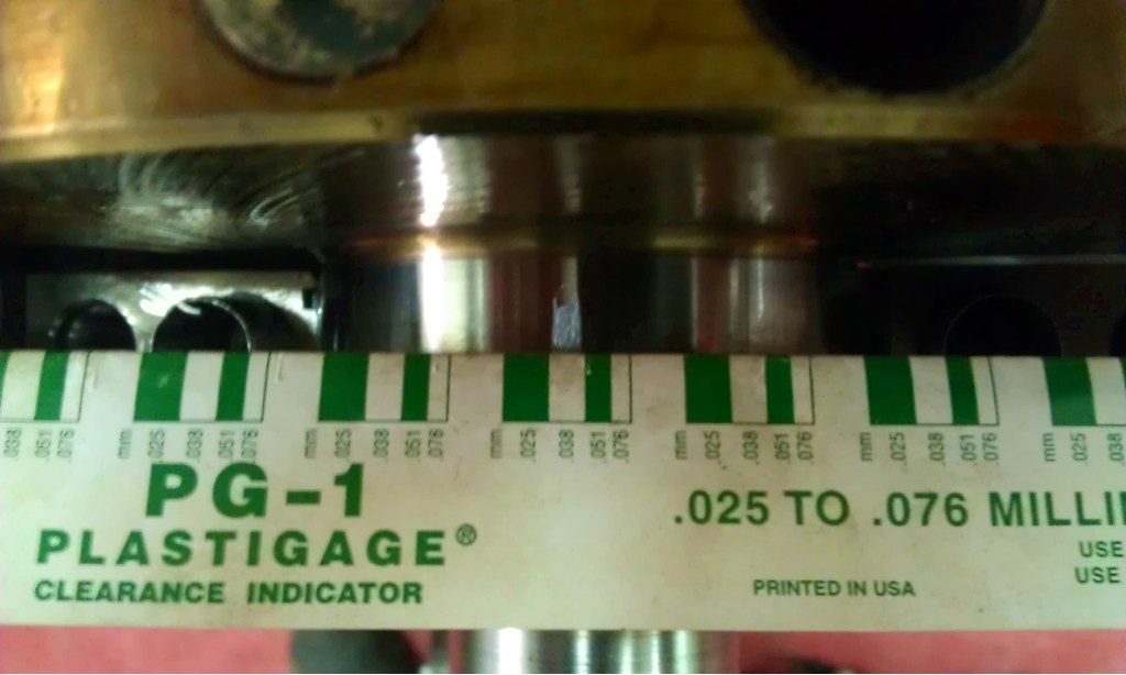

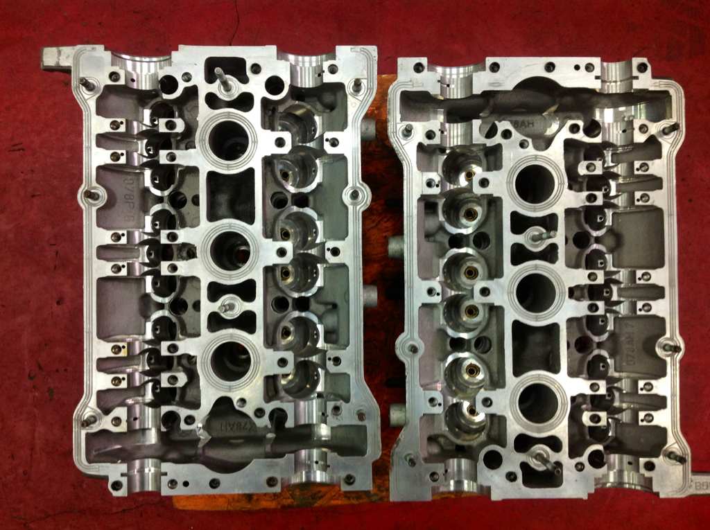

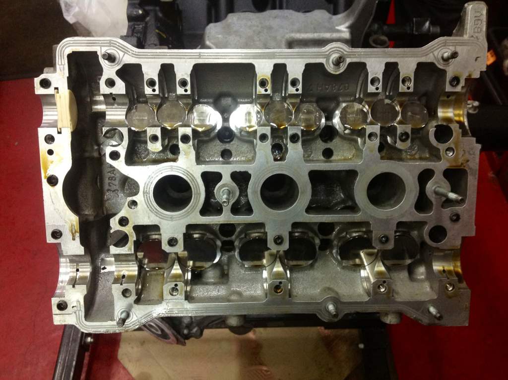

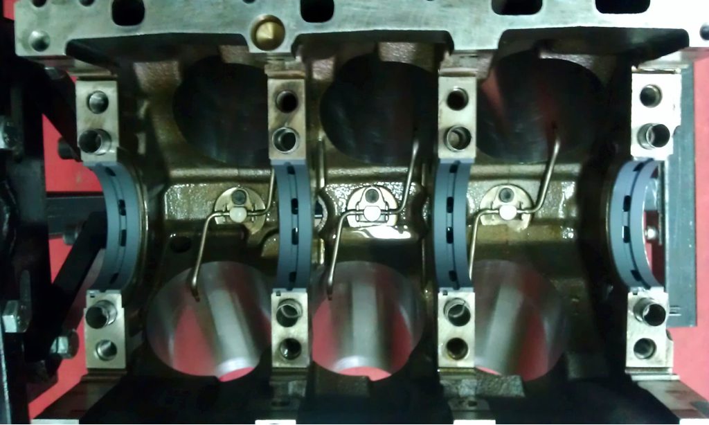

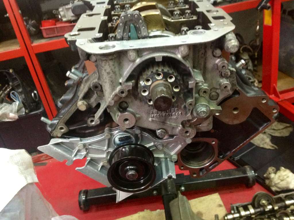

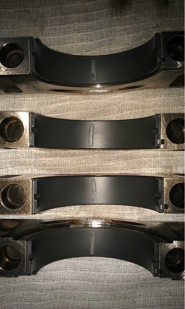

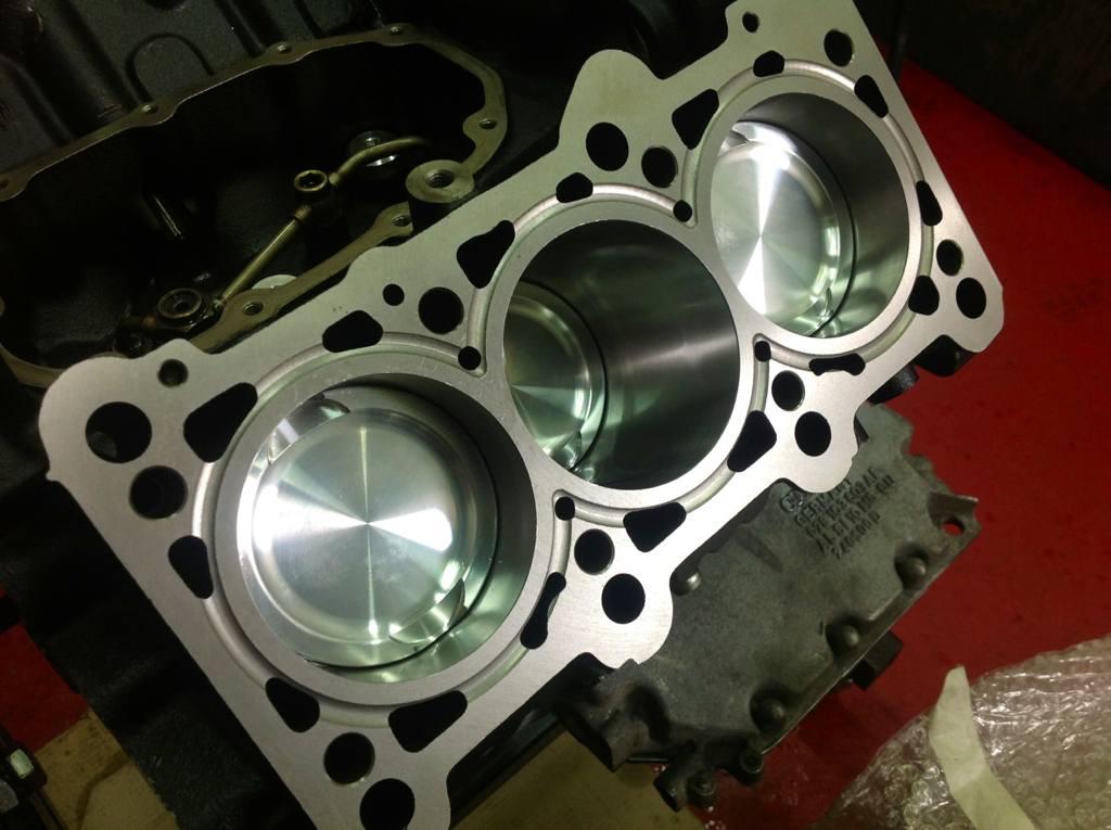

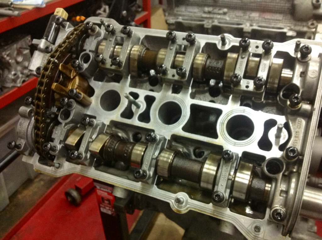

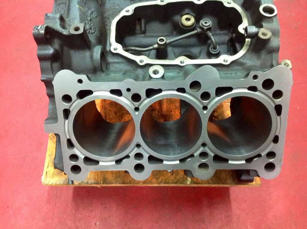

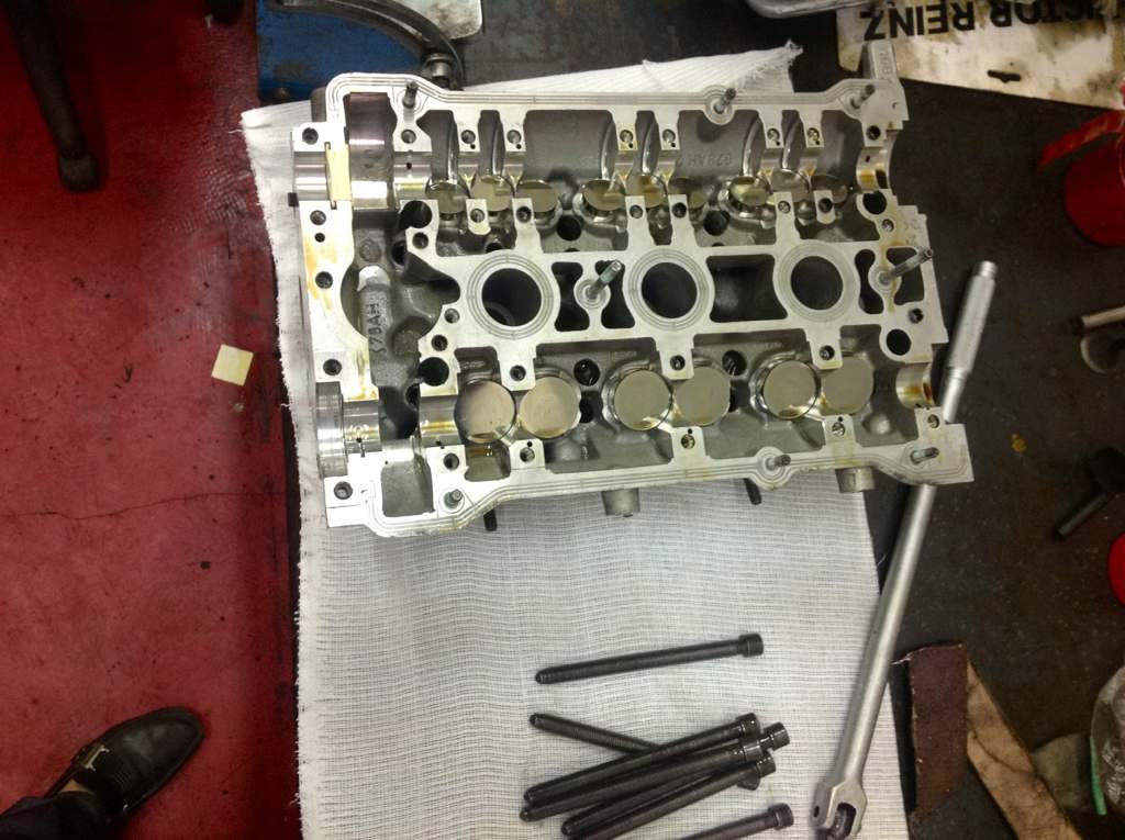

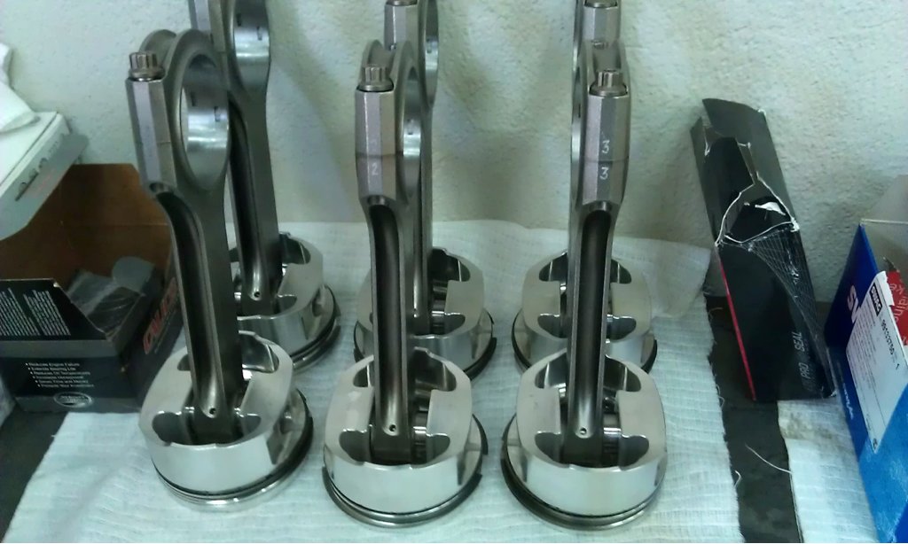

    Собрал 2.7тт на ковке у Владимира!
    Спеки :
    1. блок с поддонами рс4
    2. Гбц BDV 2,4 портингованные
    3. Колено AGB
    4. Шатуны интегрейтед
    5. Поршни JE с кольцами 82mm
    6. Вкладыши калико усиленные
    7. Клапана, пружины, тарелки Супертеч
    8. Прокладки гбц рс4
    В общем дело сделано остается теперь на него как на елку навеску с турбами повесить, и сделать ченч со старым двиглом (он кстати идет в продажу на к04 турбах)!
    Много писать не вижу смысла если кому интересно спрашивайте отвечу)

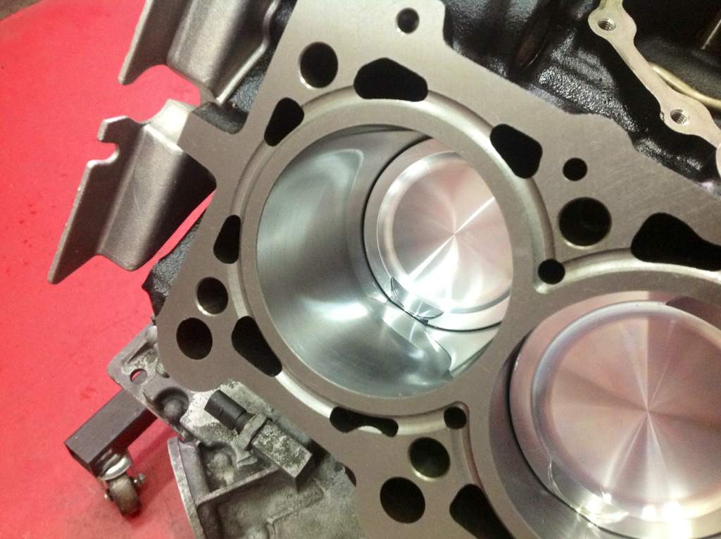

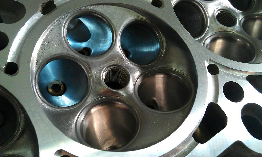

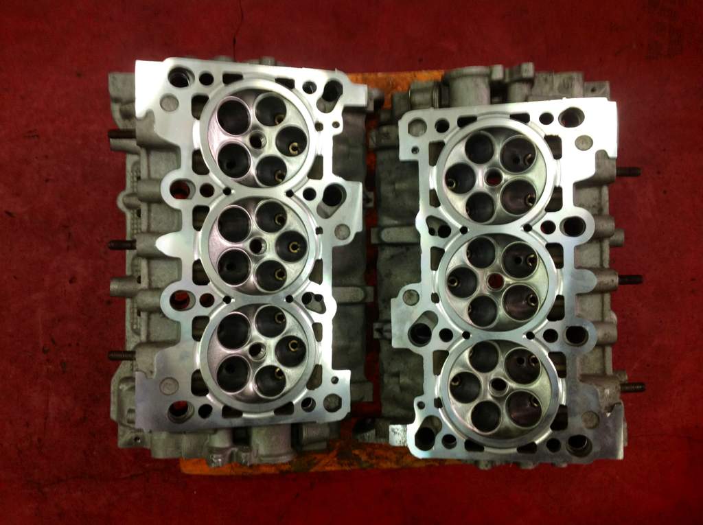

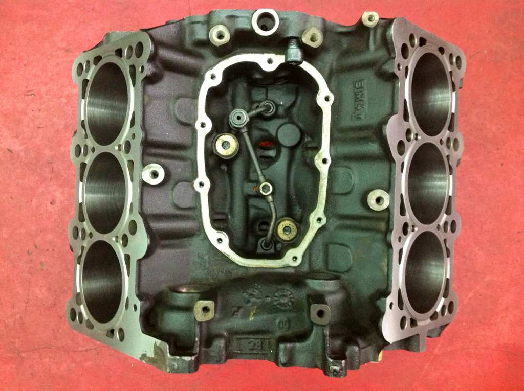

    Вопрос- зачем кольцевая проточка вокруг цилиндров на блоке и на ГБЦ? Это штатное решение?
  3. MAX S4
    MAX S4 TurboMaxService
    5 ноя 2009
    4.675
    S4 2.7tt 750hp
    Для лучшего охлаждения камеры сгорания, не стандартное решение, проверено ни на одном моторе.

    Макс,Поздравляю!
    Сколько лс планируешь снять?

    Планирую 650+ , а там уж как фишка ляжет)

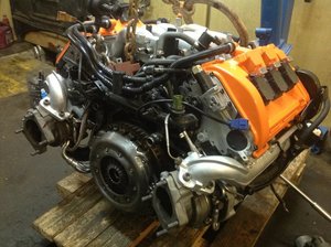

    Почему собственно не биг сингл ?
  8. MAX S4
    5 ноя 2009
    4.675
    S4 2.7tt 750hp
    На сингле раздуваться долго будет, это не по мне)

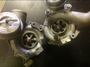

      78,8 КБ
      347
  10. risty
    risty Завсегдатай
    8 фев 2009
    677
    А4/B6 2.7TQ 02г.
    Это горячая часть от RS6,а холодная от RS4 ?
  11. lvv01
    lvv01 Живу я здесь
    28 май 2010
    1.222
    A
    А можно подробнее
  12. MAX S4
    5 ноя 2009
    4.675
    S4 2.7tt 750hp
    Прям в точку)

    Опечатка) хотел написать калико это фирма.
  14. lvv01
    lvv01 Живу я здесь
    28 май 2010
    1.222
    A
    Всё равно подробнее :)
    они под V6 или как на VR ( такие на RS4 стоят)?
    спутерные точно?
    где брал, явки, пароли, номера каталожные?

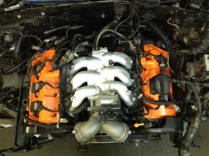

    Это тюнинх брал через контору из Америки
    Они именно под 2,7 тт
    Вообще kalico известная фирма
    Сегодня все поставил)

    а какой тепловой зазор на поршнях сделал?
  17. horned king
    horned king Живу я здесь
    8 авг 2007
    1.697
    audi
    А мозг штатный будет?
  18. MAX S4
    5 ноя 2009
    4.675
    S4 2.7tt 750hp
    Я его лично не делал, делали его те кто низ собирал, но пилить je кольца мастер сильно устал...
