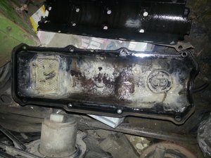

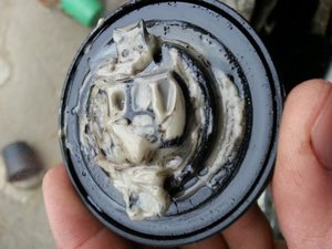

    ребята, обновлю тему. собрал все детали, начался процесс ремонта. открыл крышку и увидел. вода в хате(( напомню еще раз,по программе: скидываю голову, замена мск, гидриков,прокладок, масла, проточка головы. А антифриз в масле скорее всего из за пробитой прокладки ГБЦ, там где масло стало гнать наружу. Вследствие последних изменений, надо ли делать что то еще дополнительно? может как нибудь промыть блок(каналы, поддон)?

    А по моему это конденсат, рано паниковать о пробитой прокладке.

    Многовато для конденсата.

    A6 C6 2.7TDI BPP Quattro
    Обрати внимание на маслоотражающую крышку на фото, она чистая.

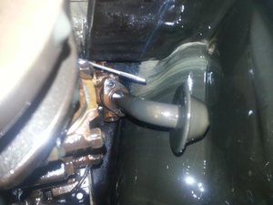

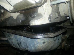

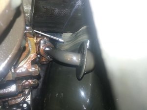

    слил масло, открутил поддон. один болт всю душу выел, еле достал.
    а как теперь его вытащить то? там масляный насос мешает же. вот фото что там внутри. суспензии этой немного. с чего она там интересно бежит?

    Масляный насос снимай, за одно можешь промерить его.
