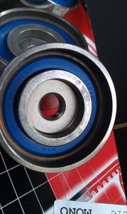

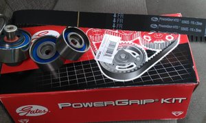

  20. quattrosens
    quattrosens Старожил
    21 сен 2010
    17.156
    Франция
    Купил набор Gates для Renault Espace
      96 КБ
      77
      73,1 КБ
      69
