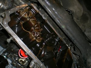

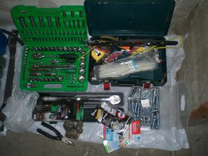

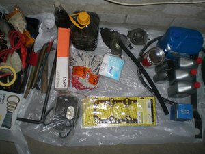

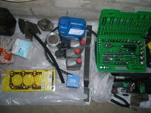

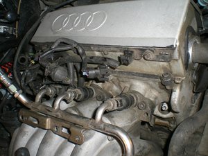

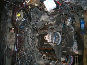

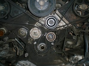

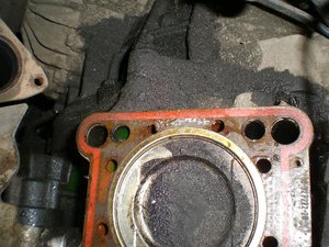

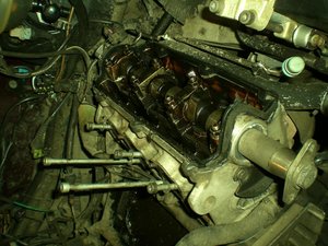

    начал с того что купил весь инструмент, затем начитался очень много по разборке\сборке на форумах и.т.п, затем скачал схему болта блокировки коленвала, и планки для выставления распредвалов, поехал к токарю, он долго не хотел браться но я его убедил тем что если не подойдет я сам подогну планку, он согласился только сказал чтобы металла я ему привез 2 метра, затем я поехал на металлобазу чтобы купить эту полоску, оказалась что у них именно такие изготовляют по ширине и толщине взял 2 метра на всяк. случай обошлось 35 грн - 4.4 у.е. затем поехал отвез токарю, на следующий день он уже все закончил, взял с меня 80 грн это 10 у.е. планка по итогу подошла как родная.
    затем приступил к ремонту, изначально хорошенько поддамкратил машинку ( на 2 пенька) так как ямы нет, а мне еще выхлопную, масло в коробке, подушку коробки, шланги тормозные и передние колодки менять, так что я подошел к вопросу вплотную, и не заморачивался на потраченное время.

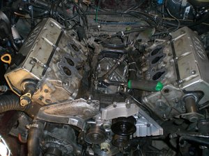

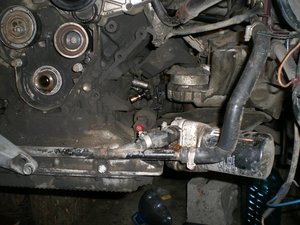

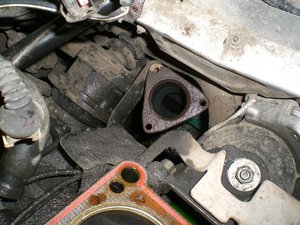

    что мне было не ясно где находится этот датчик коленвала в который нужно было вкручивать блокирующий болт, так как ни на одном из форумов не было четкой фотографии, я ее сделал (4фото)
    Страшно было откручивать болт коленвала, думал что могу что-то поломать так как усилия приложил не маленькие, болты которыми были прикручены головы откручивались туго, тем более у меня сначала не было подходящей насадки, как в наборах ее нет, открутив меньшей насадкой пару болтов понял что это не дело, нашел на базаре подходящую насадку, понял что это редкость но мне повезло, ходил подбирал кстати с болтом, всё остальное снял без проблем вообще. подшипник генератора тарахтел, благо рядом в гаражах электик, отнес ему генератор на замену подшипников, но я так понял чтобы сэкономить мои деньги он промыл и смазал подшипники, и заменил кольца, они износились как он мне показал,и сказал что зарядка пропала бы где-то через недели 2, обошлось 200 грн 25у.е. хотя изначально с новыми подшипниками хотели 280., также очень сильно тарахтела помпа хотя я новую ставил год назад и натяжной ролик грм хрустит, помпу я купил новую 280 грн 35 у.е., а вот ролик б\у 40 грн 5 у.е., новый стоил 290 грн 36 у.е.
    почему я взял б\у рассказываю:
    причина 1: как только купил машину буквально сразу же отказал бензонасос, я поехал и купил новый за 200 у.е. бош, супер пупер фирменный с пожизненной гарантией, и через месяц после того как я его поставил машина начала барахлить, я уже перетрусил весь инжектор, потратил уйму денег и времени, затем выяснилось что это бензонасос накрылся и бывал маленькое давление, я отвез его по гарантии, мне сказали что я типа бензин не качественный лил, хотя я всегда заправлялся только на нормальных заправках, в общем это была причина чтобы не дать мне новый, а отремонтировать старый, так они и сделали, а я тем временем поехал на разборку купил б\у вдо, мне вместе с корзиной и трубкой отдали за 400 грн 50.у.е., с машины сняли прямо при мне (та машина прошла 135 тыщ), и вот я на нем уже 2 года катаюсь хоть бы хны.
    причина 2:год назад поставил новую помпу и б\у ролик натяжной ручейкового ремня, так вот за помпу тогда отдал около 400 грн 50.у.е, а ролик 80 грн 10у.е. по моему, ролик работает как новый, а помпу за 5 метров от машины стало слышно...
    причина 3: банальная, стоит один продавец продает новый расширительный бачок и б\у, так вот б\у стоит аж на 10у.е. дороже нового
    вот и думайте какие запчасти лучше покупать новые или б\у, не спорю что есть запчасти которые б\у категорически не годятся, но перед покупкой я 3 раза думаю что дольше проработает, а не что дешевле, и правильный выбор затем поощряется материально и морально, главное понимать что новое не всегда качественно, а б\у нужно тщательно выбирать, что ставить а что нет

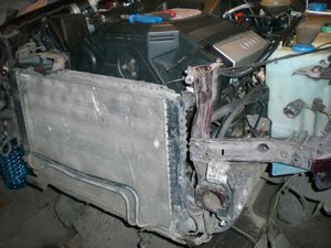

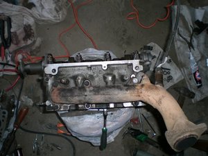

    Даёшь подробный отчёт со сборкой в том числе, с каментами и чертежами на каждом рисунке :drunk2: Снятие\установку впускного можно пропустить, ибо есть уже.
    Как ты открутил болты выпускных труб(штанов)?
    Зачем всю морду разобрал?
    Обязательно поменяй шпильки выпускного коллектора

    а зачем морду было разбирать?:shock:

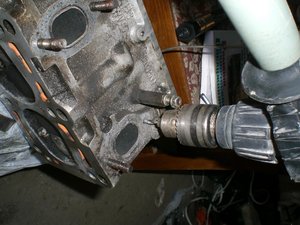

    сначала от выхлопной системы (3 болта с каждой стороны) сорвал большим ключом с удлинителем (2 болта сломал) потом надел сверху маленький с насадкой (т образный чтобы сам заблокировался) и снизу открутил большим ключом, затем снял большую П образную железную трубку охлаждения (справа вверху она мешала) и снял вместе со штанами обе головы, затем уже отвинчивал штаны
    чтобы удобнее было, после дтп научился и для меня это 5 минут делов зато очень удобно
    это 3 длинные и одна короткая верно? хорошо!
    скороее всего Б\У, они новые набором продаются или как??

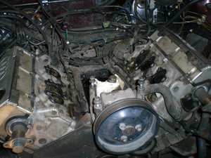

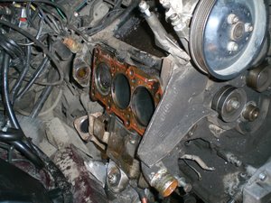

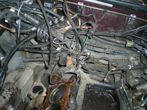

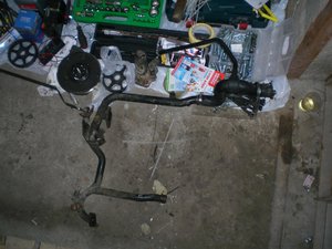

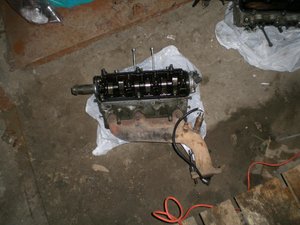

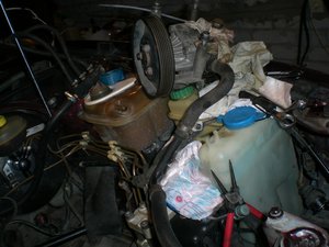

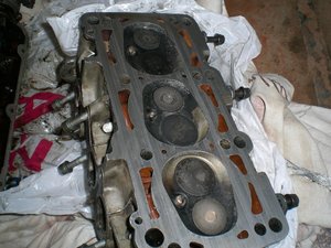

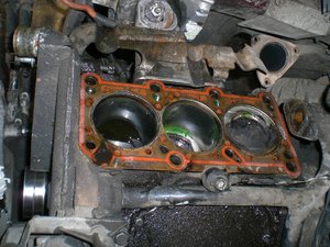

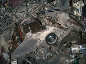

    по ремонту: сегодня отвез 2 головы на шлифовку на ртс, затем снял полностью выхлопную собираюсь махнуться с доплатой на разборке, так как моя прогнила, фото завтра кину, кстати лопнула защита грм на разборке нигде не смог купить, просто отсутствует, а новая говорят дорого стоить, все якобы клеят их, вот только я не знаю как буду клеить так как кусочек потерялся.
    в разборке двигателя не было ничего сложного, несмотря на то что я делал это впервые, главное никуда не спешить.

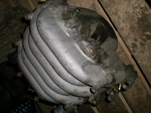

    Нет, их там 6.Прижимают они впускной коллектор. У меня, у товарища уже был спонтанный обрав по 1 штуке на 2.6. Видать растягиваются\прогорают со временем. Вот пока у меня выпуск на 5 шпильках так и держится, не пердит. Ну не снимать же бошки из-за одной шпильки теперь((( Придётся дожидаться более серьёзного ремонта.

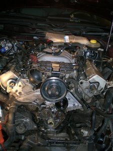

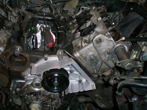

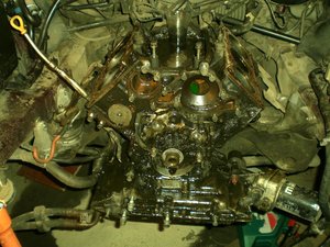

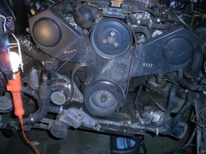

    Всё получилось, работает двигатель отлично и тихо, 160 км\ч уже сегодня прокатился))) подробности по сборке позже
    первый запуск:
