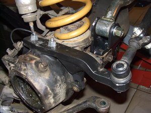

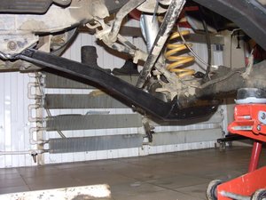

  3. daneli
    daneli мастер
    4 мар 2008
    7.824
    2х2,7бт на пневме
    Всё интересное когда-нибудь заканчивается и постройка боевой машины тоже подошла к завершению. А вот козлиное и неуправляемое поведение сильно лифтованного серванта я победил и теперь комфортно рассекаю на скоростях до 140км/ч по трассе. Весь этот лифт выглядит конечно круто и добавляет как минимум 20 см перцу владельца:D, но при этом сильно нарушает колёсную базу и углы установки колёс. Есть много вариантов борьбы с этим злом, всякие дроб-боксы, кастер-киты и кастер-платы + всевозможные их комбинации. Я все их опробовал и выбрал оптимальное решение для 80-ки с 5" лифтом и колёсьями с вылетом -40 -60. У широко известного в узких кругах Вани-Керосина были приобретены самодельные передние рычаги, удлинённые на 5см и одновременно выкручивающие передний мост под заводской кастер - два косяка ушло: большие колёсы перестали цепляться за арки при подскоках на вывороте, ну и сход-развал порадовал наконец-то. Затем в питерской тунинх-конторке "Тамерлан" были приобретены: кронштейн панары передней и правая рулевая сошка. Задача этих мудрёных деталей в том, чтобы приподнять рулевую тягу и панара над мостом, сделать их параллельными и возвернуть ихние углы наклона к мосту в заводские. Вот с этими двумя произведениями малдаванскаго зодчества пришлось помучиться: без болгарки, сварки и большой кувалды эти болт-он девайсы вставать на место категорически отказывались. Кстати, хочу предупредить всех, кто захочет приобрести немного тюнинга в этом коопе - вас ждёт такая-же мутотень с матюгами, а жаль - задумки у них хорошие, а вот исполнение и соответствие чертежам -:down:.
    Вот, собственно и всё, теперь только плановые ТО и ремонты.
    Зы. Жду из Питера силовой бампер взамен погибшего. Похоже тоже будет кривушшим, хе-хе:hi:.
