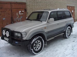

    Даже не знаю, начинать ли новую тему или продолжить эту:shock:. Взял себе ещё одну заготовку, буду делать из неё техничку для первой машины, это будет наверно интересно и точно надолго. А пока просьба к мастерам фотошопа: помогите пожалуйста представить болванку в цифровом пустынном камуфляже, образец - ламбо на фотке. Заранее:beer:.

    3.283
    Как прокомповская МТшка? Как то боковой грунтозацеп отсутствует :shock:
  18. daneli
    daneli мастер
    4 мар 2008
    7.824
    2х2,7бт на пневме
    С боковым грунтозацепом беда:nod:. А сама резина мне показалась довольно универсальной в плане сезонности: летом особо не изнашивается, зимой не дубеет и позволяет вполне безопасно передвигаться по дорогам общего назначения. С боковым буду ставить 36-ю резину. Но опять вылезают проблемы: примерял тут симекс экстрим трекер на дисках с сильно отрицательным вылетом, оказалось, что при вывернутом руле и подскоке колёсья серьёзно задевают за локеры. Надо опять извращаться с передней подвеской.
