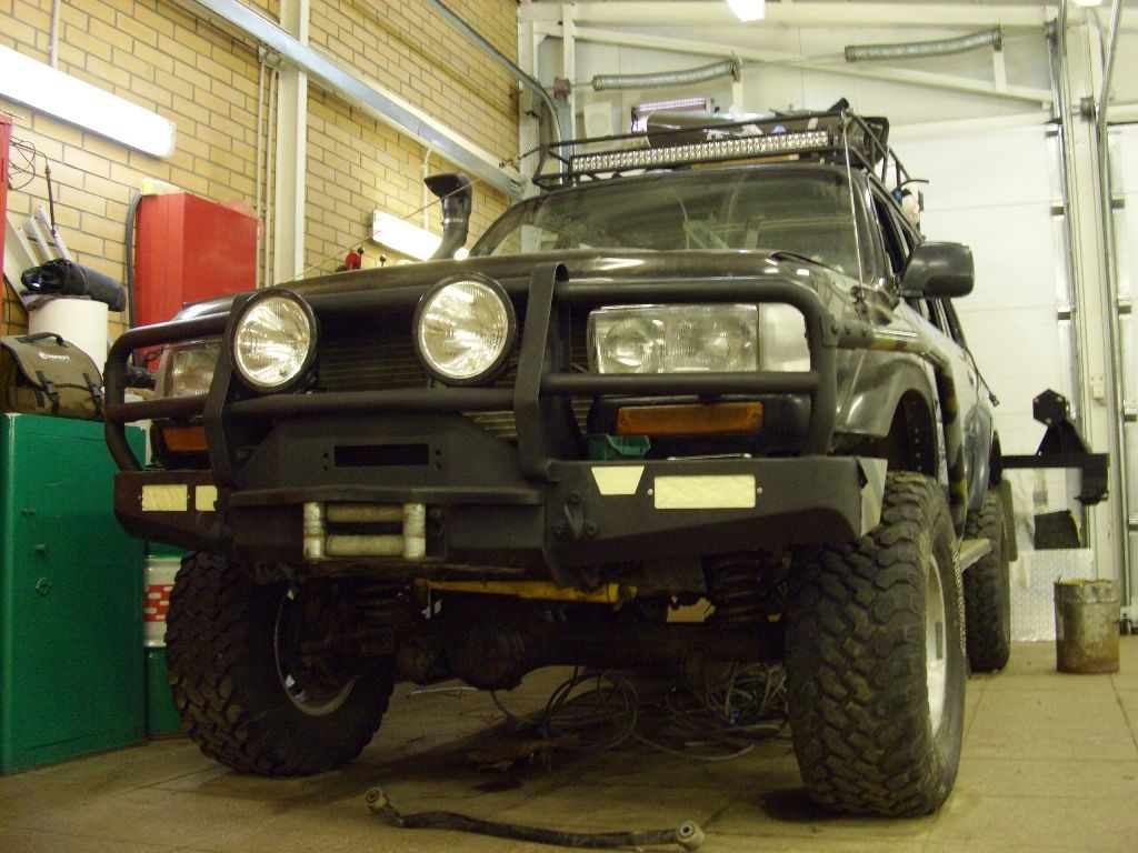

    А крузачок тем временем оброс полностью самодельной подторпедной проводкой и что удивительно, почти всё сразу заработало:D
    Ну и для поддержки рабочего настроения, были приобретены следующие ништяки для последующего внедрения:
    Понтовый и безумно дорогой светодиодный рабочий свет при проверке оказался с подвохом:cry: ск, два последних сегмента моргают и греется проводка - чёртовы пиндосы явно не рассчитали сечение проводов для столь мощного потребителя. Придётся разбирать и переделывать, заодно загерметизирую по-своему, памятуя о несовместимости российской грязи и америкосской полувоенной электроники.

    Поставил заглушку вместо люка, над ней площадка с разводкой под GPS, CB и рабочий свет. Освободившееся пространство над внутрисалонной декоративной шторкой люка собираюсь использовать под установку СВ усилка, дополнительного блока реле и предохранителей.
    Над задней правой аркой теперь живут 4 усилка, видимо придётся менять гену или ставить на него шкив меньшего диаметра.

    Закончил разводку потолочной проводки на СВ усилитель, антенну, GPS, видеокамеры, рабочий свет. Отдельный блок предохранителей со своим вводом под все эти приблуды разместил под декоративной шторкой бывшего люка, там же и усилок на рацию поселился. Свет будет передним, задним, боковым, диагональным и всё это светодиодное:smile42:. Всё, что светит вперед (а по яркости свечения это похоже на электросварку), подружил со штатным выключателем дальнего света для обеспечения безопасности на дороге (вдруг встречка попадется - ослепнет ведь стопудов, а так можно быстро и рефлекторно выключить).
